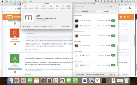

Sujet unique Si « le serveur de récupération n’a pas pu être contacté » ou qu’il est « impossible de télécharger les composants supplémentaires »
mais si il faut descendre la liste... tout en bas ça commence avec Lion et en r emontant tu auras hight Sierra
ps: il faut dans les préfs sytème /confidentialité et sécurité/ donner un accès complet à l'app Mist.
Malheureusement non... j'ai pourtant la dernière version et les mises à jour.
Mais bref, il n'y a rien qui monte en appuyant sur "option"
Pour l'app Mist regarde si il y a des options cochées en bas de la fenêtre principale... genre only show compatible versions?
en haut je clique sur "Installers" puis je descends pour avoir macOs hight sierra que je peux installer sur une clef bootable malgré un ordi qui ne peux pas tourner avecc cette version. (voir ma signature)
Bah je ne comprends pas alors...

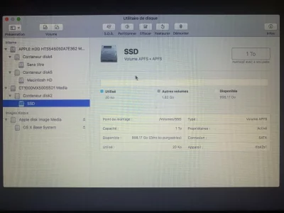

J'ai besoin d'aide, j'ai changer de mac et j'ai remis l'ancien à zéro, tout s'est bien passé jusqu'à ce que j'essaie de réinstaller OS Higt sierra 10.13, il ne trouve pas de disque.
Je démarrais sur un SSD de 1TO que j'ai installé, et j'ai laisser le HDD de 500GO à côté.
Voici la liste des disques :
Merci d'avance !
le disque SSD (1To) doit être ré-initialisé en HFS+ (macos étendu journalisé). Lors de l'installation de MacOS Hight Sierra, le disque sera modifié en APFS par cette version.
Je conseille aussi de ré-initialiser le disque hdd rotatif (500Go) en HFS+, ce type de disque travaille très mal en APFS et s'use bien plus vite.

D’accord je comprends par contre pour re-initialiser le disque en hfs+ je fais comment ? Car quand j’efface le disque je n’ai pas ce choix.
J’imagine qu’il y a une commande à faire avec le terminal mais là c’est au delà de mes compétences

Dans le menu Présentation, affiche Tous les appareils.
Ça va visuellement clarifier et confirmer le fait que « SSD » est un volume APFS dans le container principal

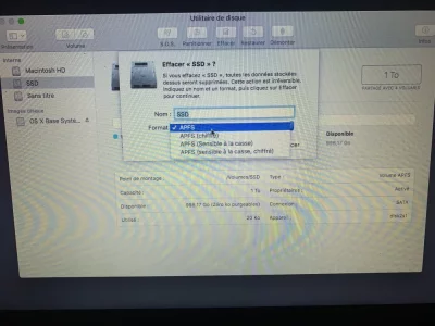

Voici mon dernier diskutil :

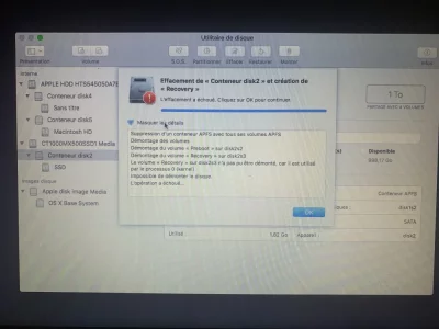

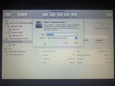

J'ai le choix sur conteneur disk2 de mettre OS etendu journalisé mais ça ne fonctionne pas.
