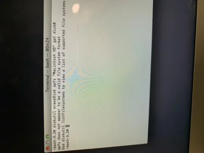

tu veux que je réessaie la commande du terminal pour effacer macintosh hd?
La commande du terminal que je t'ai passée ne faisait que reformater un volume réinstallable sur le disque > avant réinstallation. Rien que de très courant.

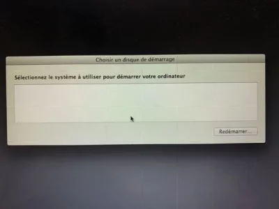

Alors j’ai fait la réinitialisation et quand j’ai rallumé j’ai eu l’interdit
j’ai appuyé direct sur alt et sa n’a rien fait

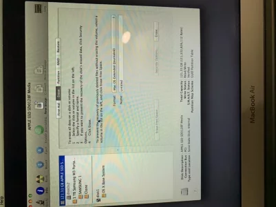

Est ce que je peux remettre mon ordi en étant avec internet recovery ? car ça m'affiche les 4 utilitaires donc peut être je peux, non ?
dans disk utility on peut effacer un truc j’efface le disque ?
c’était ça que tu voulais voir peut-être ?

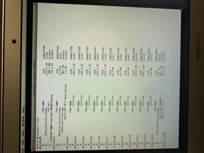

Dans ta session de secours actuelle > passe la commande :
diskutil list
  • et poste le tableau de disques => que je voie la configuration du disque interne.
Ok voici
je peux pas te le mettre en tableau car sur cette session safari me demande un trousseau et je connais pas de mot de passe.
La partition principale du disque (disk0s2) porte mention ; 7C3457EF-0000-11AA-AA11-00306543ECAC. Il s'agit de l'UUID du type de partition : "Apple_APFS" --> affiché sur une partition dans un tableau de diskutil quand l'OS démarré (OS de secours ici) ne reconnaît pas l'apfs - lui étant antérieur. C'est le cas ici où tu as dû démarrer sur l'OS de secours d'usine du Mac (téléchargé en RAM par internet).

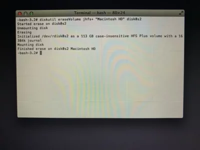

Donc dans le terminal de la session de secours Mavericks (après démarrage par internet) > passe la commande :
diskutil eraseVolume jhfs+ "Macintosh HD" disk0s2
  • ("Macintosh HD" avec les "") la commande reformate la grande partition du disque en jhfs+ > et remonte un volume Macintosh HD réinstallable
Parfait.
- quitte le terminal. Dans la fenêtre des 4 Utilitaires OS X > lance l'option : "Réinstaller OS X" => en choisissant Macintosh HD comme destination lorsque cela te sera proposé.​
Question : est-ce que le téléchargement des composants d'installation de Mavericks se lance (signe de disponibilité de l'article sur le serveur Apple de récupération) ?
