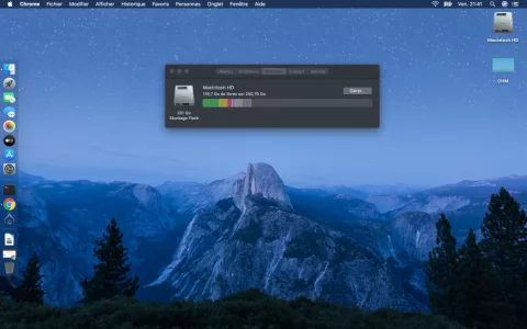

Je parle bien sûr de l'icône en haut à droite pour Macintosh HD
Si tu veux le masquer > va à la barre de menus du Finder : Finder > Préférences > Général => décoche la case d'affichage de : "Disques internes".

16G    /Users/greglassierra/Library
88G    /Users/greglassierra/Music
  • Bibliothèque (du compte - graphiquement invisible) : 16 Gi = 17 Go
  • Musique : 88 Gi = 94,5 Go
  • Téléchargements : 60 Gi = 64,5 Go
La somme de ces 3 dossiers donne 176 Go.
