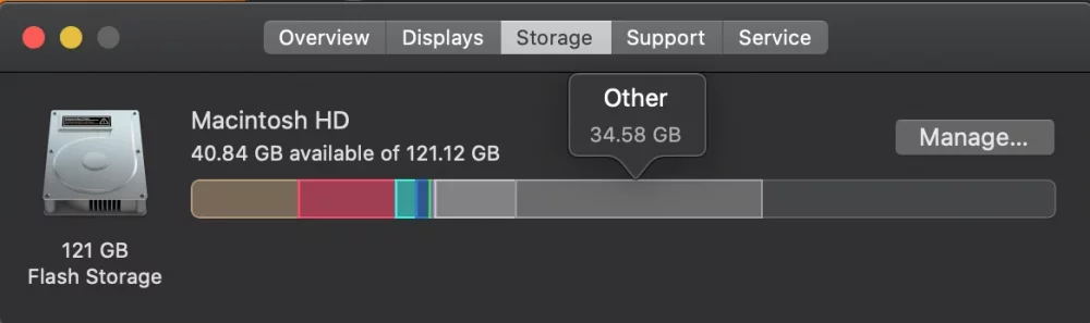

Ce qui me turlupine, ce sont ces 34.58 Go classés dans Other. Je n'ai aucune idée de ce que cela peut bien être :

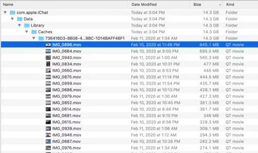

Je suis ok avec tous les chiffres sauf les 24G dans library. Je ne vois pas ce fichier dans le folder.
Je viens de relire ton message, c'est normal que je ne voies pas ce fichier :)
Je viens d'ouvrir le dossier Library et j'ai classé les dossiers par taille :
Il y a un fichier avec 14 GB de vidéos. J'ignore comment elles ont pu arriver ici. Je vais faire le ménage.
Merci beaucoup macomaniac pour ton aide.
Dans les Utilisateurs > il y a 2 dossiers de comptes : frederic (24 Gi = 26 Go) & hadiza (12 Gi = 13 Go) -->

Merci encore pour ton aide précieuse.
Je vois que tu as purgé ta Bibliothèque. Je ne pense pas que tu puisses faire mieux en optimisation du stockage.
Possesseur d'un Macbook air de 2013, OS Mojave (remis après tentative d'installation Catalina), SSD de 128 GO, je constate que mon DD ne dispose que de 10,7 GO de libres alors que tout est sur le Cloud. J'ai 3,78 GO pour Docs, 1,8 GO pour Apps, 10,9 GO pour Système mais, et c'est là le hic, 94,39 GO pour "Autres". Il ne veut même plus télécharger une photo depuis le Cloud!
Si l'un de vous a une solution, je prends!
Bonjour Perrinch
Je te suggérerais bien de calquer ta démarche sur celle de ton prédécesseur Fred dans ce fil. En te reportant à la page 32 précédente > message #637 => passe la commande mentionnée. Poste le tableau obtenu en copier-coller > en veillant à faire le coller dans un Bloc de code (c'est plus lisible !) par le procédé suivant -->
- en bas de cette page des forums MacGé => utilise le menu ...▾ (à droite du smiley souriant) dans la barre de menus au-dessus du champ de saisie d'un message > sous-menu : </> Bloc de code => tu fais ton coller dans la fenêtre de code et Continuer.
=> ces informations montreront la configuration du disque de ton Mac.
Impossible de faire les mises à jour... plus assez d'espace disponible. Que faire ?
Merci pour votre aide.
Modulo
   2:                 Apple_APFS Container disk1         121.1 GB   disk0s2
/dev/disk1 (synthesized):
   0:      APFS Container Scheme -                      +121.1 GB   disk1
                                 Physical Store disk0s2
   1:                APFS Volume Macintosh HD - Données  94.6 GB    disk1s1
   2:                APFS Volume Preboot                 81.5 MB    disk1s2
   3:                APFS Volume Recovery                528.1 MB   disk1s3
   4:                APFS Volume VM                      2.1 GB     disk1s4
   5:                APFS Volume Macintosh HD            11.2 GB    disk1s5
