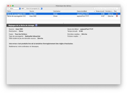

Donc en toute logique, si je tentait de supprimer com.apple.apfs.purgatory.5180b1 en mode recovery, ça libérerait de l'espace ?
Je vais quoiqu'il en soit suivre tes conseils et lancer dans une manip avec CCC. j'ai ce disque sous la main (utilisé pour la sauvegarde de ma machine pro), me faudra-t-il le formater, ou pourrai-je utiliser la partition HD_EXT ?

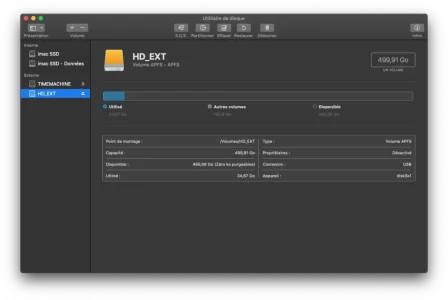

Tu as un Conteneur apfs sur le disque externe > qui contient un volume HD_EXT occupé pour 35 Go.
- veux-tu qu'on repartitionne le Conteneur (non destructivement pour le volume HD_EXT) => pour en créer un second indépendant dédié au clone ? - repartitionnement réversible bien sûr à la fin.​
Oui oui, pas de souci à modifier la partition. Que dois-je faire ?

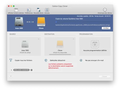

- lance CCC et crée une tâche telle que : source = imac SSD > destination = Clone > SafetyNet = désactivé. Presse le bouton : "Cloner".​
CCE va cloner imac SSD => Clone > créer un volume-Données = Clone - Données => pour y cloner imac SSD - Données > enfin créer les volumes auxiliaires requis dans le Conteneur de destination. Préviens quand ce sera fini.
Bon, c'est pas la joie... J'ai tellement peu d'espace disque que j'ai l'impression que cela fait planter CCC. La première fois il a tourné pendant 10 min environ, et depuis il plante dès le début de la copie. J'ai beau supprimer des fichiers volumieux, cela ne change rien :(
Comme le Conteneur du Clone est sur-dimensionné (419 Go) > on peut le repartitionner encore => de manière à ce que tu puisses installer Catalina en mode propre dans ce Conteneur du DDE. Cela fait > et une session ouverte dans ce Catalina externe => tu pourras cloner peinard le Conteneur interne dans celui du Clone.
- qu'est-ce que tu en penses ? - c'est un peu tarabiscoté comme échappatoire > mais ta situation de départ l'est de toute façon - tarabiscotée. Et inutile de supprimer des fichiers ! tu ne gagneras pas 1 Mo d'espace libre > car il se compte en occupation de blocs (et pas en taille de fichiers) > et les blocs sont verrouillés par les snapshots invalides.​
Merci pour toutes ces précisions concernant l'occupation de blocs, et oui Go pour installer Catalina sur le DD externe, j'avais tenté de reboot en mode recovery et de trouver le snapshot "corrompu" : impossible avec la commande find...
