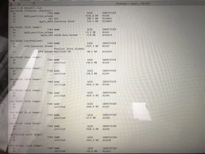

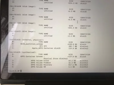

Voici comment tu vas pouvoir fournir ici les informations de base (tuto) -->
- aucune option de la fenêtre des 4 Utilitaires macOS lancée => va à la barre de menus supérieure de l'écran > menu : Utilitaires > sous-menu : Terminal.​
Passe la commande :
diskutil list
  • qui affiche le tableau des disques attachés au Mac (en interne / externe) > avec leurs configurations
  • page Apple par défaut > un clic sur l'adresse de haut de page pour l'éditer > saisis  : macgénération (tout court  : c'est une barre de recherche Google) et valide > tu atteins le site MacGé > Forums > te connectes > ce fil > tu colles dans un Bloc de code
=> ces informations montreront l'état des lieux (interne / externe).

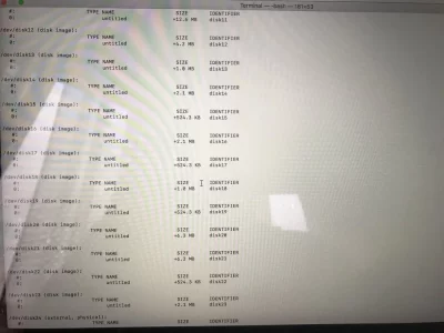

Note 1 : si tu ne peux pas poster via le Safari de la session de secours (ça arrive) --> poste une photo du tableau (à partir du commencement = le disque /dev/disk0 ou disque physique interne) - tu as un bouton : "Joindre un fichier" en bas de cette page.
On voit sur le SSD interne que le Conteneur apfs ne recèle qu'un volume unique Macintosh HD. Lequel a 58 Go d'occupation de blocs vs 63 Go pour la source Clone. CCC a l'habitude d'échapper la recopie de caches (notamment) => ce qui allège le volume de destination d'un clonage.
- mais ce qu'il faut noter est ici l'absence des 3 volumes auxiliaires requis pour que le volume Macintosh HD soit un volume apfs valide. Notamment le volume Preboot de prédémarrage sans lequel Macintosh HD ne peut pas démarrer. Il faudrait donc réinstaller l'OS pour qu'il y ait création des volumes auxiliaires.​
- mais comme tu as démarré via ⌘⌥R => un OS de secours Catalina a été téléchargé en RAM via internet. L'option : "Réinstaller macOS" de la fenêtre des 4 Utilitaires macOS => doit donc proposer la réinstallation de Catalina et pas de Mojave.​
=> je suppose que tu tiens à la réinstallation de Mojave et pas de Catalina ?

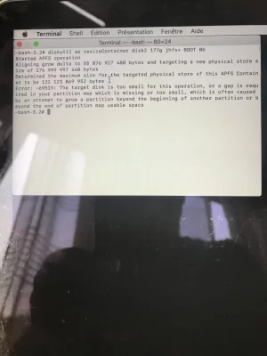

D'accord. Alors voici ce qu'on va faire : on va créer en queue du SSD interne une petite partition de 4 Go. On va monter le volume Recovery de la distribution Mojave du disque externe > puis monter le volume macOS BaseSystem de l'image-disque BaseSystem.dmg recelée dans ce volume et contenant un OS de secours démarrable de Mojave. On va cloner le volume de secours Mojave => à la partition de queue du SSD interne. Ce qui créera un volume de secours démarrable de Mojave. Démarré sur ce volume => tu pourras réinstaller Mojave (et pas Catalina) => à destination du Conteneur de Macintosh HD.
- donc passe d'abord la commande :​
diskutil ap resizeContainer disk2 117g jhfs+ BOOT 0b
  • (0 de 0b = zéro) la commande rétrécit le Conteneur de Macintosh HD à 117 Go > et crée un volume BOOT indépendant de 4 Go (environ) en format jhfs+ classique
Ça n'a pas l'air de le faire. Est-ce que réinstaller Catalina te conviendrait (inconvénient : les applications 32-bits ne sont plus supportées) ?
