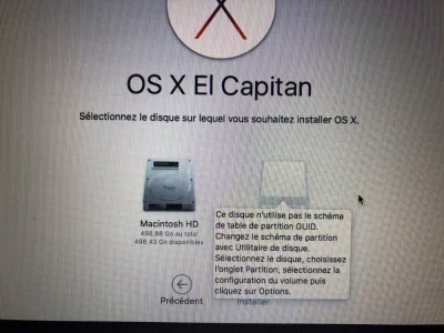

J’ai bidouillé avec le Terminal et j’ai essayé les deux dates. Voilà ce qu’on me dit... J’ai alors remis la date d’aujourd’hui... même problème !

Démarre sur le volume Install OS X El Capitan de la clé. Quand tu as les 4 Utilitaires OS X > lance le terminal et passe la commande :

Alors maintenant si j’essaie de démarrer en appuyant sur « alt » j’ai ça :
Ça redémarre tout seul, si je lache la touche alt je fini par tomber sur l’utilitaire OS X. Si je veux Installer il me dit qu’un téléchargement est manquant.
