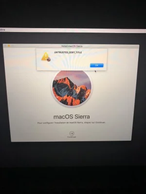

En fait je suis bloqué comme tout le monde à "untrusted title" quand je veux installer macOS Sierra. Donc je ne peux aller dans à propos du Mac. Et ça me donne ça dans le terminal : hw.model: MacBookPro14,1
Si tu pouvais m’aider comme tu as aidé tout le monde ça serait vraiment super cool de ta part, si ça te dérange pas.
Un MBP 2017 donc.

Oui j’ai réussi à installer Mojave sur une clé USB avec un autre Mac et je l’ai mis dans mon Mac 2017, tout fonctionne très bien sauf qu’à la fin ça me met ça :
    32,5 KB · Affichages: 138

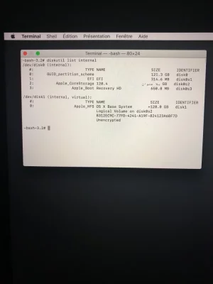

Tu dois avoir un problème de configuration du disque au départ.
- reviens à l'écran d'accueil des 4 Utilitaires macOS. Va à la barre de menus supérieure de l'écran > menu : Utilitaires > sous-menu : Terminal.​
Dans la fenêtre ouverte > saisis la commande informative (ce qui est inscrit sous Bloc de code) :
diskutil list internal
  • tu vas voir s'afficher la configuration du disque interne seule
  • en bas de cette page des forums MacGé => utilise le menu (le 16è depuis la gauche = vers le milieu de la barre) dans la barre de menus au-dessus du champ de saisie d'un message > sous-menu : </> (= Bloc de code) => tu fais ton coller dans la fenêtre de code et Continuer.
Note 1 : si tu ne peux pas poster via le Safari de la session de secours (ça arrive) --> poste une photo du tableau comme tu as déjà fait.

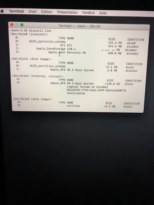

D’accord, je suis obligé de prendre une photo car même safari me dit que la connexion n’est pas sécurisée, décidément aujourd’hui rien ne marche... Ça me donne ça :
PS : j’ai enlevé ma clé USB ou il y’a l’OS Mojave, je ne sais pas si ça change quelque chose mais je préfère le préciser
    41,9 KB · Affichages: 155

C'est parce que tu es démarré sur le volume OS X Base System > qui a dû être restauré comme clone d'un volume de secours > et receler un OS de secours.
- redémarre (Menu  > Redémarrer) > et tiens aussitôt pressées les 2 touches ⌘R (cmd R) > pour démarrer sur l'OS de secours original du volume auxiliaire Recovery HD. Quand tu récupères le même écran aux 4 Utilitaires macOS que celui que tu viens de quitter > passe une commande :​
diskutil list
  • et poste le (haut du) tableau des disques => que je voie si le volume principal n'a pas changé d'index d'appareil après ce redémarrage.

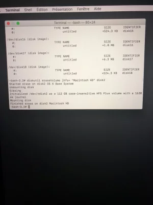

Le volume est passé disk2. Passe la commande de reformatage ajustée :
diskutil eraseVolume jhfs+ "Macintosh HD" disk2
  • et poste le retour.
Reformatage bien effectué -->
- quitte le terminal. Lance l'option : "Réinstaller macOS" => et choisis Macintosh HD comme destination lorsque cela te sera proposé. Tu n'auras qu'à dire comme ça se passe alors.​

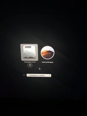

Quand je démarre sur la clé ça me met pas Macintosh mais ces 2 options la :
La première me met untrusted_title mais je vais essayer Mojave pour voir.
    14,1 KB · Affichages: 126
