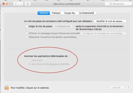

J'ai installé la dernière version de Apache OpenOffice (4.1.3) dès sa sortie sur Sierra.
Précautions avant installation :
* Aucune anomalie d'installation de Sierra
* Les préférences système indiquent que le Gatekeeper est actif.
* Les profils de OpenOffice et LibreOffice sont isolés (Je procède toujours ainsi pour vérifier la situation avec un profil neuf et ultérieurement je remets le profil initial).
* L'application OpenOffice.app de la version précédente est mise à la corbeille et la corbeille vidée
* Le téléchargement est effectué sur le site officiel
*La somme MD5 est vérifiée
Plutôt que de cliquer sur le fichier OpenOffice.app en maintenant la touche ctrl pour sa première ouverture, je me suis aperçu qu'un double-clic permettait le lancement de l'application, chose qui n'était pas autorisée sur El Capitan.
J'ai recommencé de zéro et fait l'expérience avec une version antérieure de OpenOffice (4.1.1) que je n'avais pas pu installer autrement qu'en cliquant sur OpenOffice.app touche ctrl maintenue.
Un double-clic suffit, cette fois-ci.
De plus, la fenêtre de OpenOffice (seulement à son tout premier lancement), s'ouvre en arrière plan du Finder, ce qui n'était encore jamais arrivé.
J'ai déposé un rapport sur le bugzilla ApacheOpenOffice afin qu'ils vérifient.
Je poste ici pour avoir votre avis sur l'implication éventuelle de Sierra sur ce comportement ou si quelqu'un peut m'indiquer comment savoir si l'App Store reconnaît désormais Apache OpenOffice.
Merci de votre attention
    29,7 KB · Affichages: 132

Je ne veux pas changer quoi que ce soit dans les réglages de base. Le Gatekeeper doit rester actif sur App Store et développeurs identifiés.
Bonne journée
