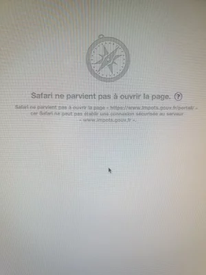

J'ai un soucis avec mon mac, je ne suis pas une experte en ordinateur je l'utilise juste pour l'administratif.
Depuis quelques temps certains sites sont inaccessibles car "votre horloge est en avance" alors que la date et l'heure est à jour et ça me le fait pas sur chaque site.
Quelqu'un pour m'aider s'il vous plaît ?
Merci par avance.

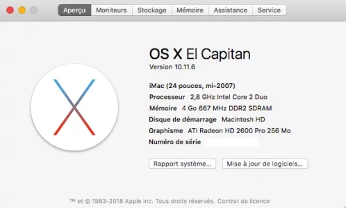

Bonjour tu pourrais passer à El Capitan comme moi, Safari marche parfaitement sur tous les sites de l'administration, banques, etc, etc. Regarde mon iMac 24 de 2007 .. il fait son job encore et tout est d'origine y compris le HDD

Les règles du web, des besoins spécifiques de sécurité font qu'il faut avoir des navigateurs web plus ou moins à jour pour pouvoir montrer "pattes blanches" en fait ça marche un peu dans les deux sens... Et du coup... au bout d'un moment une système OS et donc des navigateurs devenus "obsolètes" trop ancien ne respectant pas/plus les règles du web font que tu te trouves dans une impasse.
Core Duo de 2006 (le premier Mac intel d'Apple) avec un SSD et 2Go de RAM ;)
