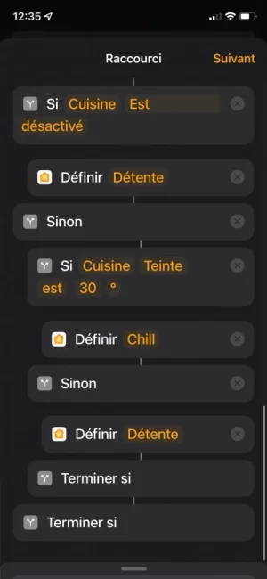

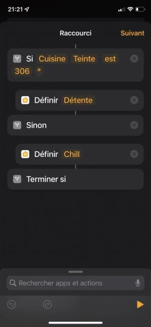

@Tiberius j'ai besoin (encore) de ton aide !
J'ai deux scènes, la scène détente qui allume en blanc chaud, et chill qui allume en rose certaines lampes et d'autres bleues.
Voilà, actuellement dans mon raccourci, si la lumière est en rose, et que j'appuie, ça me la met en blanc, et si je reclique ça repasse en rose.
Problème, lorsque tout est éteint, lorsque je clique, ça me met soit la scène Chill, soit la Scène Détente. C'est aléatoire.
J'aimerais rajouter une variable, lorsque la lumière est éteinte alors mettre la scène sur détente.
Comment lui dire :
Si cette lampe est éteinte, alors active la scène "détente".
Si cette lampe est allumée sur blanc (teinte 30°) (détente), alors mettre scène chill (rose).
Si cette lampe est allumée sur rose (teinte 306°), alors mettre scène détente.
Je ne sais pas comment l'intégrer dans le "SI", il lui faut un "SINON" mais je ne sais pas dans quel ordre.
Merci :)

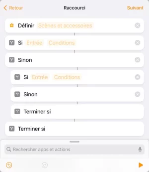

Il faut que tu mettes le second si dans le premier sinon et que tu écrives
Sinon
--- Si cette lampe est allumée sur blanc (teinte 30°) (détente), alors mettre scène chill (rose).
--- Sinon mettre scène détente.
--- Terminer Si
Terminer Si
