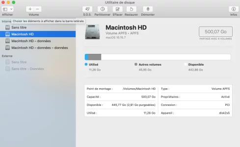

Tu dois effacer ton disque en sélectionnant le disque le plus haut de la hiérarchie (dans Utilitaire de disque, dans Présentation, tu fais afficher tous les Volumes et tu choisis bien le volume le plus haut).
Puis seulement là, tu peux réinstaller ton OS + tes données.

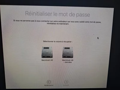

une copie va être compliqué , quand je redémarre j arrive sur une page ou il y a une image que je n ai pas choisi et il ne veux pas de mon mot de passe .Par contre im me propose d éteindre et de redémarrer , ce que je viens de fair pour un nouveaux mot de passe
j ai pris une photo de l écran
Je pense hier avoir formater Macintosh HD et réinstaller le système, par contre avant je pense avoir formaté Macintosh HD donne et installé le system dessus . J ai complètement foiré

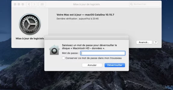

J ai réussi a ouvrir . Donc j ai modifié le mot de passe sur Macintosh HD et la c est ok sauf que mon heure est au US ( ce dois être l AppleCare ) Il faut que je me débarrasse de ça . Et a l ouverture il m affiche cela J ai rentre le MDP que j avais créé pour Macintosh HD donnée et ça la pris
J ai donc a priori le système sur les deux partitions ???? Help

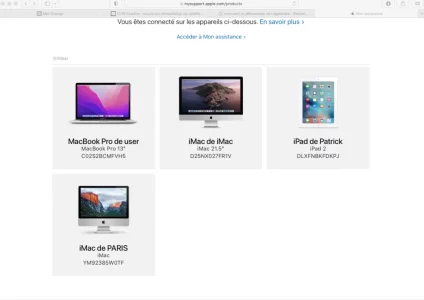

Je suis allé sur le lien AppelCare et voila ce que j ai trouvè . En fait il me voit 2 iMac Alors que je n en ai qu un seul

voici copie d écran de utilitaire disk. ; Il y a un soucis ....

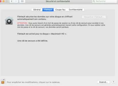

Ne serait ce pas le mot de passe FileVault ?
pourquoi avoir choisi cela lors de l’installation ?

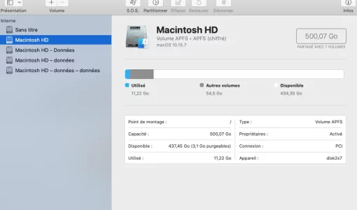

je pense que tu es bon pour tout recommencer et à mon avis tu n’as pas du tout formaté correctement.
Refait une installation
attention, quand tu effaces le disque, il faut choisir la présentation qui affiche tous les disques, et bien choisir la racine de ton disque.
fais une recherche sur le forum pour voir comment afficher tous les appareils dans utilitaires de disque.
ensuite ne demande pas à chiffrer le disque.
evidemment il faut le faire depuis le mode recovery et pas depuis ta session en cours
