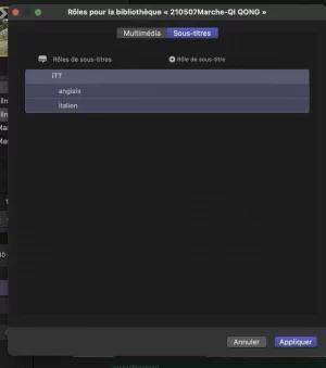

Les sous-titres sont un rôle ! et cela permet de les afficher ou pas et de choisir la langue que l'on veut afficher (en cas de multiversions)
donc :

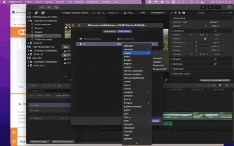

Dans l'inspecteur de la TL il faut ajouter un rôle sous-titre, pour ça :
1) modifier les rôles
2) ajouter la -les-langues que l'on souhaite proposer

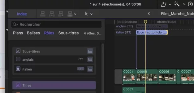

Ensuite dans la TL un Alt+C crée un sous titre par défaut il met la première langue, mais vous pouvez en choisir une autre
IMPORTANT les sous-titres ne peuvent se chevaucher ou comporter plus de 2 lignes sinon il apparaît en rouge

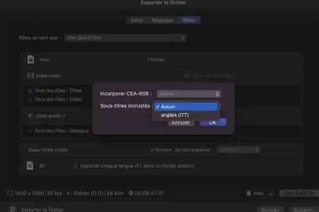

Pour l'EXPORT !!!
si vous ne faîtes rien vous serez fous en voyant que vos sous-titres n'apparaissent pas sur l'export !
Il faut aller dans l'onglet Rôlee puis cliquer sur sous-titres codés et choisir la langue que l'on veut
Ensuite on peut valider l'Export
