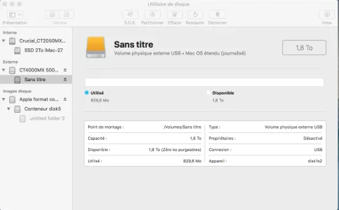

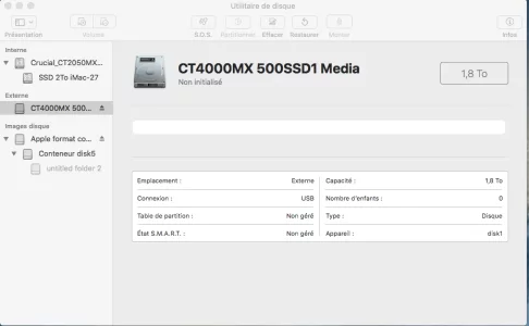

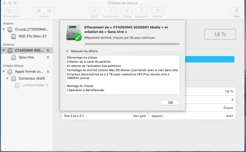

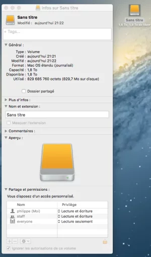

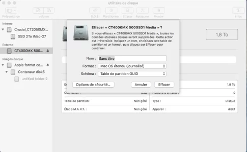

Pour le formatage, désolé mais sous macOS High Sierra (10.13.6), le fait que le disque soit un SSD ou non te permet de faire un formatage en HFS+ (macOS étendu journalisé) et pas obligatoirement en APFS (heureusement d'ailleurs).
Voici en 5 images attachées en fin de ce post exactement la séquence de ce que je fais sous macOS High Sierra.
Je pense don attendre lundi ou mardi pour relancer Rackuten car je n'ai reçu ce SSD qu'aujourd'hui et j'ai donc bien le temps de me retourner contre le vendeur et renvoyer le produit pour remboursement.
Néanmoins, j'aimerai bien avoir le fin mot de l'histoire si jamais Crucial me répond.
Je posterai ici les résultats s'il y a effectivement un problème que Crucial a identifié et peut résoudre (ou pas).
Bien cordialement.
