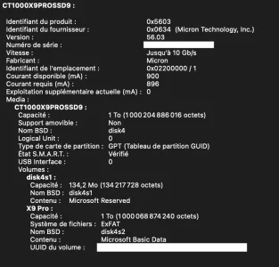

Branché, le SSD apparaît dans la rubrique « USB » du Rapport système :

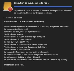

SOS pour le périphérique : RAS
SOS pour le volume : échec

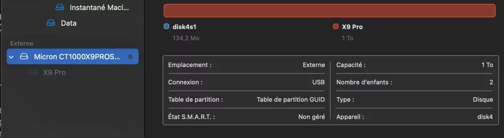

Au passage, est-ce normal de constater la couleur rouge sur les périphériques dans Utilitaire de disque, tant pour le SSD interne que l’externe ?

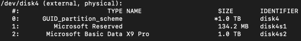

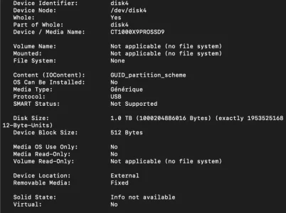

- Dans le Terminal :

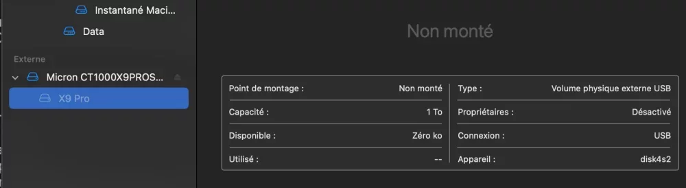

A priori difficulté d’éjection du SSD via le Terminal ou Utilitaire de disque : l’action d'éjection fait éteindre le témoin lumineux mais le SSD apparaît toujours dans Utilitaire de disque et Rapport système (??)
