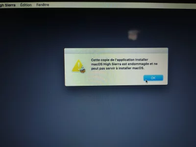

alors pour faire court et simple , j'ai essayé de réinstaller Hight Sierra sur mon mac (je me suis fait une raison...toute mes données supprimées..bref) avec une clé confectionnée et je n'y parvient pas du tout (pourtant j'ai essayé sur un autre mac qui avait besoin d'être réinitialisé avec cette même clé sans aucun soucis )
le mac continue avec ce dossier qui clignote avec un point d'interrogation , donc je redémarre avec ALT pour démarrer sur la clé "hight sierra", j'arrive à l'utilitaire de disque , mais quand je clique sur réinstaller Hight Sierra , j'ai un encart qui m'indique que la copie est endommagée (je tiens à re-préciser que j'ai installé avec cette clé sans aucun soucis sur un autre Mac)
de plus dans l'utilitaire de disque il n'ya pas de disque "gris"
voilà merci à vous par avance pour vos réponses et bonne soirée !

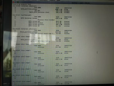

Dans la session de secours (où je te suppose) > lance le Terminal > passe la commande :
diskutil list
  • et poste une photo du tableau des disques (la moitié supérieure où l'on voit le disque interne).

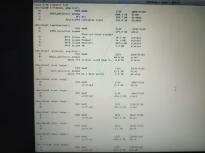

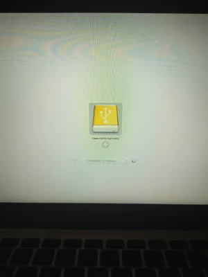

Il faudrait que tu démarres (avec "alt") sur le volume Install macOS High Sierra de la clé (et pas sur l'OS de secours du volume apfs Recovery).
- note : la table de partition de ta clé est désignée comme "FDisk_partition_scheme". C'est une table MBR Windows tout à fait inappropriée pour un disque de démarrage "Mac". Il aurait mieux valu une table de partition GUID. Car le programme interne de boot des Mac est de type EFI (et pas un BIOS ancien style des PC) => EFI qui requiert de lire une table GUID sur l'en-tête des disques démarrables.​

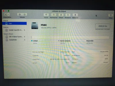

Alors en fait je ne peux redémarrer que sur ce volume en appuyant sur ALT
( voir screen)
D'accord je comprends pour la table de partition, ce qui est étonnant ( du moins je suppose) est que j'ai fait l'installation avec la même clé sur un autre Mac sans embûches...

@ abd

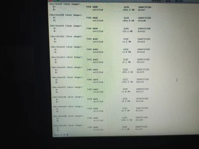

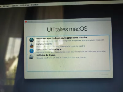

Démarre sur le volume Install macOS High Sierra (= ta clé) -->
- si tu obtiens bien un écran affichant une fenêtre de 4 Utilitaires macOS (= écran de la session d'installation) > repasse la commande :
diskutil list
  • et reposte la moitié haute du tableau des disques
@macomaniac
je retombe sur l'utilitaires Mac OS
et quand je tape la commande je retombe sur ce tableau (voir screen)
    1,1 Mo · Affichages: 138
    1,5 Mo · Affichages: 125
