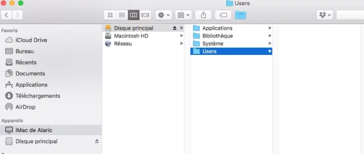

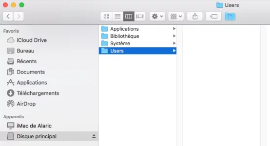

Et miracle, dans Utilitaire de disc il est monté, je le vois dans le finder et certains fichiers semblent accessibles ! Mais dans users, je ne vois rien....

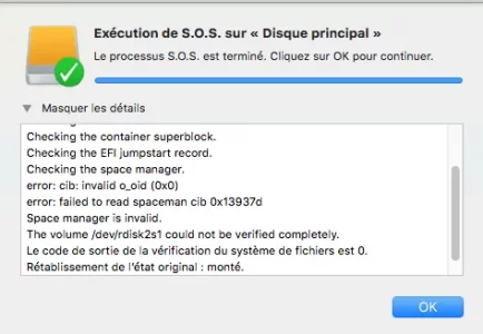

Voilà l'analyse SOS Utilitaire de disc :
Malgré le code 0 qui voudrait dire que tout va bien (mystère du SOS Apple), tu constates que le "Space Manager is invalid"
ce qui pourrait être traduit par le gestionnaire d'allocation des blocs de l'APFS est corrompu.
@macomaniac a déjà tenté et parfois réussi si mes souvenirs sont bons à réparer ce type d'erreurs mais il semblerait que ce soit loin d'être la règle.
La solution simple reste la récupération des données avec un utilitaire et le re formatage du disque.
Tu peux à la rigueur tenter de lire les dossiers de ton SSD sans trop d'espoir (mais il faut y croire)

C'est étrange : maintenant je vois les données dans le finder (tout à l'heure non, voir le fil ci-dessus, users était vide). Donc tout de suite je peux accéder au dossier "Documents", mais comment accéder aux bibliothèques "Photo" et "iTunes" ?
Est-ce que je peux mettre à jour ma sauvegarde Time Machine qui se trouve sur un autre DD usb avec le contenu du disque problématique lui aussi branché en usb ? Si oui, pas de risque de la corrompre ? J'ai l'impression que l'accès aux données est aléatoire : dossier user vide tout à l'heure et rempli à l'instant...

Comme indiqué, parfois je vois les données dans users, parfois il n'y a rien dans ce dossier...
