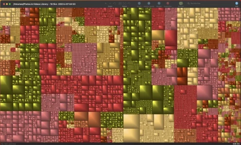

On aura peut-être plus de chance avec le logiciel GrandPerspective (gratuit). Il va afficher la taille des dossiers avec une interface graphique.

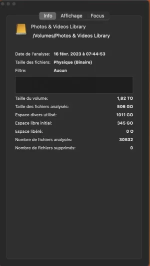

Salut sinbad21,
Voilà ce que j'obtiens.
En gros, c'est l'espace divers qui pose problème, non ?
Par ailleurs, j'ai lancé un SOS via l'utilitaire de disque. Il em dit que tout est ok mais m'indique (sans problème) qu'il y a des instantanés (Time Machine et Carbon Copy Cloner) . J'utilise effectivement ces deux solutions pour sauvegarder mes données.
En cliquant sur un élément de ce patchwork, tu as le nom du dossier/fichier et son chemin qui s'affichent dans la barre en bas. En faisant un clic droit sur l'élément, on peut y accéder directement dans le Finder. Ça peut aider à repérer un gros ensemble qui ne soit pas un dossier de photos.

A partir Grandperspective, je ne vois que les 500Go de photos.
