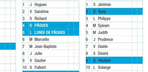

Alors par exemple imaginons un calendrier sous forme de tableau, certaines fêtes sont variables suivant les années. Si je mets à jour ce calendrier, par exemple le Lundi de Pâques ui tombe cette année le 13 Avril, se retrouve l'année prochaine le 24 Mai; je souhaiterais par exemple que les cellules L(lundi), 24 et "Lundi de Pâques" soient systématiquement formatées dans une police particulière.

J'ai fait une capture d'écran avec comme exemple un calendrier utilisant le principe du tableau sous indesign. sur l'image Pâques et le Lundi de Pâques tombent le 4 et 5 avril 2021 mais l'année suivante ce ne sera pas le cas, donc comment faire pour que lors d'une mise à jour ces 2 textes soient toujours formatés comme sur l’exemple

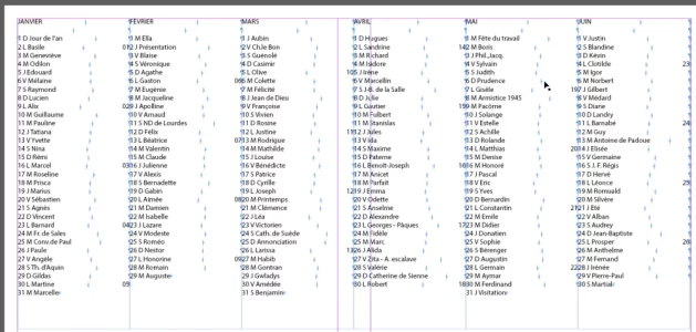

Bonjour
Avant application du style de paragraphe qui contient les styles GREP qui vont bien :

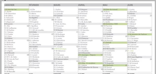

Après application du style de paragraphe qui contient les styles GREP qui vont bien, le fait que tout soit dans un tableau n'est pas un problème :
Les fichiers d'exemples sont ici : www.abracadabrapdf.net/parking/MacG/Calendrier-GREP.zip
Je suis en vacances et je n'ai pas le temps de tout expliquer, je te laisse découvrir.
Réactions: goldsurfer974

Il n'y a ni transformation ni conversion.
Ce sont deux tableaux de une ligne et six colonnes (1 tableau par semestre) contenant du texte tabulé (tabulation de retrait à droite).
Entre les deux capture d'écran je n'ai fait que sélectionner tout le texte et je lui ai appliqué le style de paragraphe nommé "Calendrier - jours".
On pourrait certainement n'utiliser qu'un seul tableau avec 2 lignes, mais cet exemple répondait à une demande précise pour laquelle les deux semestres devaient pouvoir être séparés dans la mise en page.
