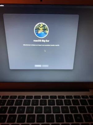

Bonjour à tous !
Je suis pas très doué en informatique mais je vais essayer d’exposer mon problème clairement.

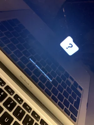

J’ai suivi un tuto Apple (pour préparer mon Mac à la vente et le remettre à l’état d’usine). Malheureusement j’ai supprimé les volumes internes 2 fois par l’utilitaire de disque et en voulant réinstaller macOS au moment d’accepter les CGU et de choisir le disque sur lequel je devais l’installer, surprise il n’y avait rien !
Maintenant quand je redémarre l’ordinateur j’ai un point d’interrogation sur un dossier avec un lien vers le site support.apple/Mac/ qui apparaît :
Pouvez vous m’aider svp !
Mille merci pour votre lecture !!

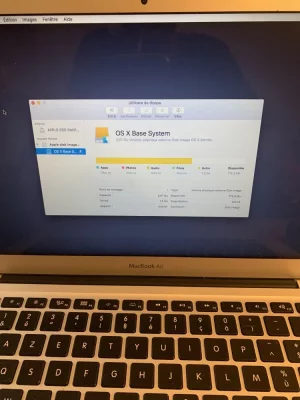

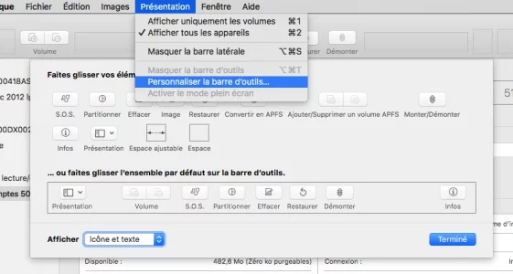

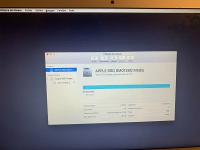

Quand tu es sur la fenêtre avec les 4 utilitaires, il faut choisir "utilitaire disque" puis "Afficher tous les appareils" puis "Effacer" et enfin "GUID + APFS"
Afficher tous les appareils ?
Dsl mais je vois pas « afficher tous les appareils »
j’ai pas l’option présentation

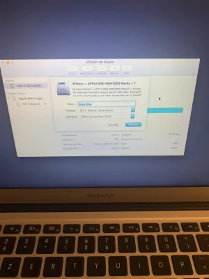

Pas grave, passe à l'étape suivante : sélectionne le disque APPLE SSD et appuie sur Effacer, et refais nous une petite photo si tu veux bien
Met quand même un autre nom que "Sans titre", et pour le reste oui ça devrait aller.

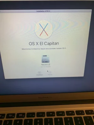

On verra ensuite si l'installation de macOS se passe bien.

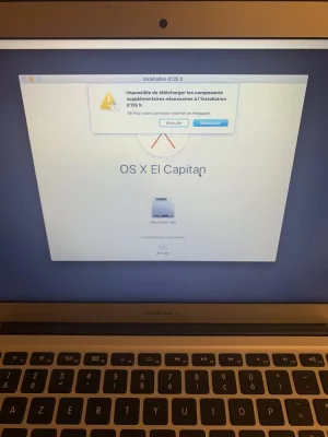

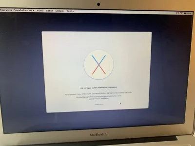

Il faut vérifier la connexion WiFi (un peu plus en haut et à droite de ce qui est visible sur la photo ;) )
El Capitan obsolète pour Apple, ça ne va pas être facile en "recovery"
Il est de - en - facile de réinstaller les OS déclarés obsolètes alors même qu'on aurait apprécié la chose sur des vieux (?) ordis.
Merci ma pomme…
généralement il faut passer par la création d'une clé USB. Très facile si on a plusieurs Mac, mais sinon… :banghead:
