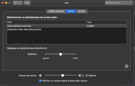

J'ai ce driver "Extented Audio Recording Driver" sur mon MAC. Par défaut, la sortie son utilise ce driver et mes haut-parleurs internes ne sont plus actifs. J'aimerais supprimer ce driver, mais je n'arrive pas... Est-ce que quelqu'un a eu ce problème et peut me dire comment s'en débarrasser ?

Je n'arrive pas non plus à supprimer "extended audio recording driver" des préférences son !

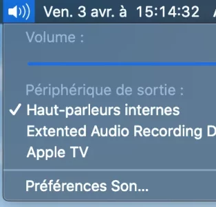

Non, le problème n'est pas réglé. J'ai fait afficher les préférences son dans ma barre de menu en haut de l'écran, et lorsque je n'ai plus de son, je change sur "haut-parleurs internes"...
J'ai désinstallé tous les logiciels qui pourraient être à la source du problème, mais sans résultat.
Si quelqu'un à une meilleure solution, je suis preneur !

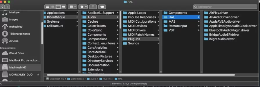

Bonjour!
Pour supprimer ce driver, je suis allé dans Bibliotheque/Audio/Plug-ins/HAL
il y a un dossier AISEE que j'ai supprimé et, comme par magie, après avoir redémarré le mac : plus d'extension !
