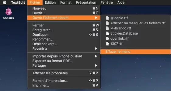

Supprimer les fichiers récents d'une application du dock
Oui, oui, litobar et pouppinou :bag:, j'ai bien effacé et ré-effacé les éléments récents, dans le menu des applis ouvertes, mis à "aucun" dans les préfs système, + moulinette Onyx... comme je l'ai dit dans mon 1er post #3 (soit dit en passant;))
Finalement en jonglant avec tout çà, ce n'est que redémarrage sur redémarrage que TextEdit a plié!
Reste Capture qui ne veut rien entendre:mad:... Du coup je l'ai supprimé du Dock!

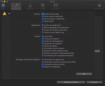

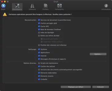

Par contre, je viens de trouver une solution qui passe par Onyx > Nettoyage > dernier onglet : Divers...
en gardant les options par défaut, dont Éléments récents.
à son post #3 il a nettoyé avec Onyx, mais ne me souvenant plus de la version "El Capitan" je me pose la question existentielle suivante: ce nettoyage Onyxien version El Capitan a-t-il vidé les caches adéquats comme il le fait aujourd'hui avec la version Mojave et l'onglet Maintenance ? (lire l'aide incorporée de l'époque devrait aider).

J'ai bien lu l'article d'Eclectic Light qui confirme l'utilité de quitter les sessions... puis éteindre et redémarrer "sans échec"... euhhh, pas "sans échecs" pour litobar:cigar:!!;)
