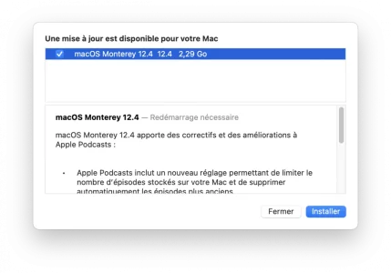

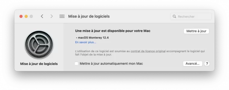

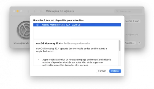

J'aimerait savoir comment supprimer une mise à jour logicielle qui a été téléchargée. Dans mon cas, j'aimerais supprimer la mise à jour macOS Monterey 12.4 qui a été téléchargée automatiquement (téléchargement souhaité dans les préférences Système) afin de libérer de la place.​

Savez-vous comment procéder s'il vous plait ? Merci d'avance pour votre réponse et votre aide. Bonne après-midi.

Apple propose de ne pas télécharger automatiquement les mises à jour, ce qui revient au même à mon sens.

j'ai du mal a comprendre la problematique, car si vous ne voulez pas de la mise a jour, vous décochez " mise a jour automatique" et dans "avancés" vous décochez tout
Non, la bibliothèque n’est plus accessible en écriture depuis belle lurette, d’où l’étape de désactivation de SIP.
OK, merci :up: (c'est vrai que je ne m'amuse pas à tester si je peux, ou pas, supprimer un fichier à cet endroit)
@mokuchley
Je souhaite simplement supprimer la mise à jour 12.4 afin de la retélécharger ultérieurement, tout simplement.
