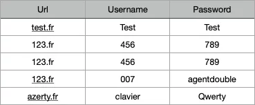

Je vais mettre un tableau d'exemple pour le topic.
Je ne sais pas quelle est la configuration à faire dans les règles de surlignages pour mettre en couleur les lignes strictement identiques de la 1re colonne à la troisième.
Par exemple dans ce cas-là, les lignes 2 et 3 devraient être surlignées.

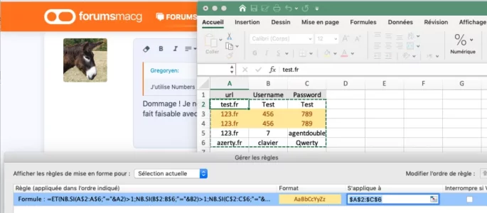

Dommage ! Je ne connais probablement pas assez Numbers, car je ne vois pas comment faire. Dans Excel, par contre, c'est tout à fait faisable avec une mise en forme conditionnelle. Il faut sélectionner la cellule A2, comme mise en forme conditionnelle choisir le style "Classique" > "Utiliser une formule..." et saisir comme condition la formule suivante :
=ET(NB.SI(A$2:A$6;"="&A2)>1;NB.SI(B$2:B$6;"="&B2)>1;NB.SI(C$2:C$6;"="&C2)>1)
...ce qui donne ça :
Mais quand on l'ouvre dans Numbers tout est supprimé, c'est probablement trop compliqué (!) pour lui... :rolleyes:

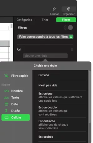

J'ai trouvé comment afficher les doublons sur Numbers ! Grrr je suis bête !!
Je ne vais pas dans les règles de surbrillance ! Je vais dans "Organiser" ensuite "Filtrer".
Je clique dans "Ajouter un filtre..." puis je sélectionne la colonne,
Ensuite dans les conditions, je vais dans "Cellule" puis je sélectionne "Est un doublon"
Alors certes, ça ne le met pas en surbrillance, mais ça m'affiche uniquement les doublons !
D'ailleurs, au début lorsque j'ai écrit le topic, je voulais que l'app m'affiche uniquement les résultats du doublon et non la surbrillance, alors chose faite !
Pour ceux qui auraient aimé garder le contenu et afficher les doublons en surbrillance, je sèche.
En tout cas j'ai trouvé la solution !

Bonjour Gregoryen
Solution intéressante, j’ai mis de la couleur sur les doublons puis je reprends tout le tableau en cliquant sur le rond avec Commande et choisissant “Désactiver tous les filtres”
