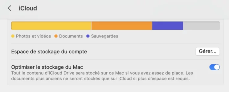

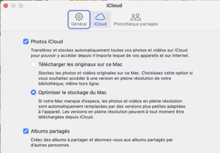

Est-ce que tu as activé l'option "Optimiser le stockage" pour les photos et pour les fichiers sur ton MBA (il y a 2 réglages séparés) ?

Oui les 2 réglages sont bien activés
Donc tu pourras déconnecter ton iMac d'iCloud puis l'effacer sans rien changer sur la gestion des fichiers et photos depuis ton MBA. Par contre il deviendra impossible de faire des sauvegardes si tu n'as pas assez de place sur le MBA pour désactiver l'optimisation, c'est embêtant car en cas de problème avec le compte iCloud tu perds tout.
Tu pourrais déplacer la bibliothèque Photos sur un disque externe et la sauvegarder de là, mais cela t'oblige en pratique à garder le disque externe toujours connecté, ce n'est pas très pratique.

Oui, mais ça tu ne pourras plus vraiment le faire car ta photothèque sera optimisée avec seulement les prévisualiserions des photos et non les originaux.
Par contre, si tu fait glisser tes photos de ta photothèque vers un stockage externe le système va télécharger les images copiées au fur et à mesure pour sauvegarder les images en haute résolution.
