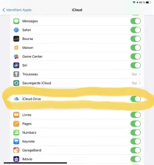

En parcourant ce sujet, et en lisant Thierry ci-dessus, je trouve qu’on est trop vite passé sur les réglages d’iCloud Drive. Je poste juste cette image des Réglages iCloud de mon iPad (pas de Mac) pour qu’on soit sûr qu’on parle bien de cela activé :IMG_1353.JPG
