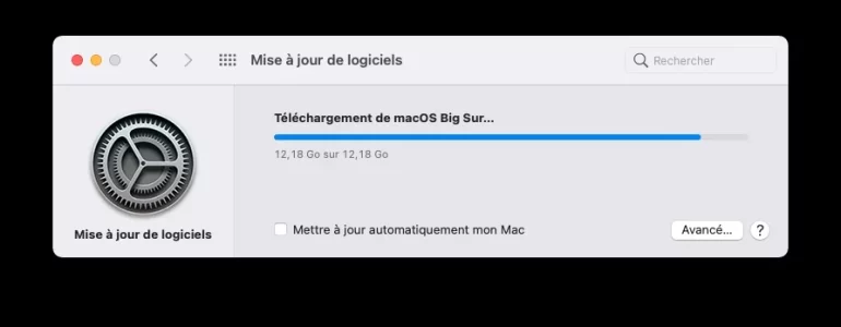

Bonjour à tous, voici mon premier message sur ce forum, même si j'en suis un lecteur depuis plus de 10 ans.
Donc voici mon problème : j'ai fait la transition de Catalina vers Big Sur sans soucis sur mon mac mini (fin 2014) core i5 double coeur 2,6 gh, ssd 250 g et 16 Go DDR3.
Mais je tente depuis 3 jours de télécharger l'installer sur l'App Store afin de me créer une clé USB bootable en cas de soucis, tout démarre et télécharge normalement, mais je reste désespérément bloqué après plusieurs heures sur 12,18 giga, plus rien n'avance.
donc pouvez vous m'aider ?

Ça m'a fait ça aussi sur un Mac book air 2015, quitte les préférences systèmes, relance la mise à jour.
Les serveurs d'apple sont saturé, il va falloir être patient.
donc pouvez vous m'aider?
Ca peut arriver avec une faible connexion internet. Tu ne risques rien, ce qui a été téléchargé restera en l'état, tu ne fermes aucune application et tu fais un redémarrage.
Réactions: IRONHIDE49
Merci Locke,
J'ai redémarré et le téléchargement s'est effectué jusqu'au bout (en fait, je suis connecté à ma box en wifi, mais avec des murs de 1,20 mètres d'épaisseur). Reste plus qu'a créer une clef bootable. Croisons les doigts.

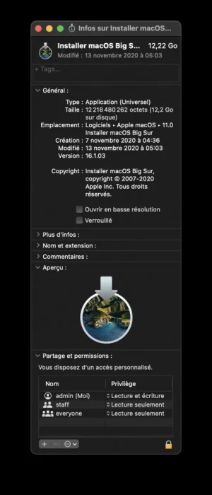

Vérifie bien que la taille du fichier fait 12,6 Go. ;)
Bon, d'après App Store à l'instant...
...tu as tout bon et moi écrit ce chiffre erroné qui m'échappe pour le moment, mais bon je suis le fautif ! :(
