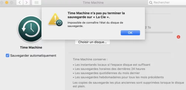

iMac Time Machine: impossible de connaitre l'état du disque de sauvegarde.
Tu as surtout 295 Gi dans utilisateurs.
Tu peux continuer à creuser selon le principe simple consistant à rajouter le sous dossier avant /*
Soit pour le niveau suivant
sudo du -sh /Vol*/Mac*/Users/*
Si le retour te dis que toto occupe 270Gi, tu passeras la commande
sudo du -sh /Vol*/Mac*/Users/toto/*
Ce qui te permet de descendre dans la hiérarchie et de vérifier si les données sont déjà présentes dans ta session ouverte.
Si elles sont les mêmes on pourra effacer disk1s1
Sinon il faudra les récupérer si tu le souhaites

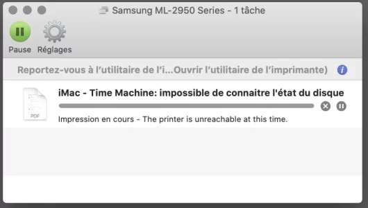

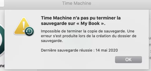

J'ai à nouveau des soucis de sauvegarde TM... Jusqu'à maintenant j'arrivais à sauvegarder au moins quand je lançais moi-même la sauvegarde et là ça semble ne plus fonctionner. Et j'ai aussi perdu ma connection imprimante ; (

Je ne vois pas le rapport entre les deux. Soit un problème de réseau interne soit une demande d’impression avortée.
As tu essayé de redémarrer ton Mac et ton imprimante?
J'ai déjà eu ce problème d'imprimante sous Mojave et quand j'ai fait la mise à jour pour passer sous Catalina, ça refonctionnait.
Et puis là du jour au lendemain il n'y a plus moyen... J'ai tout essayé !
Et la dernière sauvegarde de TM à avoir fonctionné date du 14/05. Mais effectivement il n'y a sûrement aucun rapport entre les 2, je me disais juste que tu saurais peut-être de quoi ça venait !
Si tu déclenches une sauvegarde manuelle en cliquant sur l’icône de TM dans la barre de taches du haut d’écran et en cliquant sur « Sauvegarder maintenant »
Que se passe-t-il ?

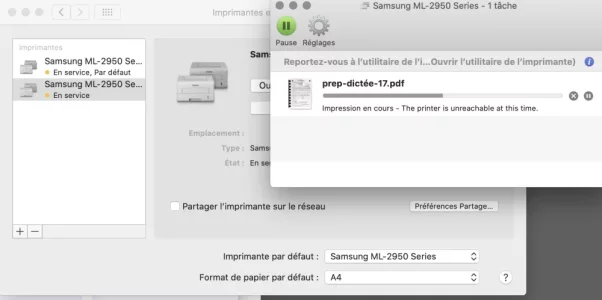

Pour l’imprimante le plus simple est d’installer à nouveau
Tu vas dans Préférences Système > Imprimantes et scanner
Puis tu cliques sur le + de la première colonne.
Tu sélectionnes ton imprimante et tu suis la procédure.
Si ça ne marche pas, tu pourras supprimer en cliquant sur -

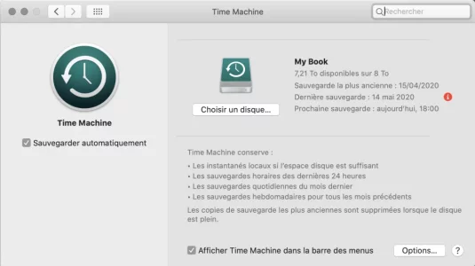

TM me donne un message d'erreur et l'imprimante ne veut rien savoir... J'avais déjà fait cette manip, désinstaller/réinstaller mais non...

Oui oui...
Je viens de supprimer l'imprimante, redémarrer l'ordi et la réinstaller, et ça ne fonctionne toujours pas... Apparemment c'est un problème de connexion, le message dit qu'elle est inaccessible (alors qu'elle fonctionne avec les autres ordis de la maison)
Pour les imprimantes tu peux tout re initialiser si aucune autre solution ne fonctionne.
Pour TM tu peux également vérifier les sauvegardes en cliquant sur ALT en même temps que tu cliques sur l’icône TM
