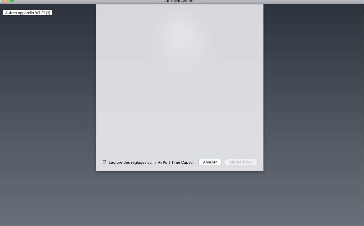

Après le Reset d'usine effectué, une fois dans Utilitaire Airport, il faudrait essayer de sélectionner la TimeCapsule en maintenant la touche alt appuyée (a moins que ce ne soit la touche cmd, je ne sais jamais), pour accéder aux fenêtres de configuration manuelle, plutôt que de laisser l'utilitaire essayer de configurer en mode semi automatique.

En faisant comme tu as dit:
Là j'appui sur cmd ou alt :
puis:
Puis :
Cette TimeCapsule doit vraiment avoir un souci alors...
Essaie une dernière chose, pour selectionner la TimeCapsule dans le petit menu déroulant Autres appareils WiFi, appuie alt et fais un double clic sur le nom de la TimeCapsule.
