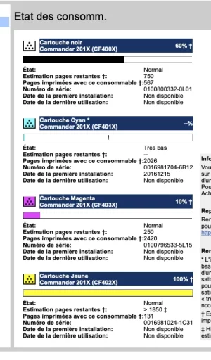

1200 pages c'est une moyenne... selon ce que tu imprimes et la première cartouche c'est hélas rempli au 2/3 voir 3/4. J'ai une couleur laser et il existe 2 modèles de tonner en plus moyenne ou grande capacité. A savoir aussi que quand cela te dit capacité faire ou plus de tonner tu peux souvent tirer encore dessus... jusqu'à ce que cela ne le fasse plus. Perso je n'utilise que des tonner de marque. Au TAFF on a une imprimante et notre fournisseur ne fait plus le modèle et donc on a un Tonner compatible... aucun souci... c'est une HP. Je te joins une capture d'écran de l'état de mes consommables... on voit que quand c'est indiqué faible je n'ai plus d'estimation du nombre de pages... mais tant que c'est pas vide je ne change pas... l'imprimante doit te le dire. Et pour les tonner compatibles je dirais que ça pose pas vraiment de problème du peu d'expérience que j'ai.
