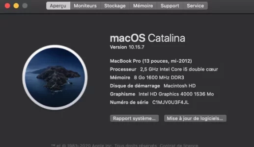

model en PJ.
Parce que j'ai fait une remise à zéro avant que ma nappe soit HS... Et avant cette remise à zéro mon clavier marchait très bien

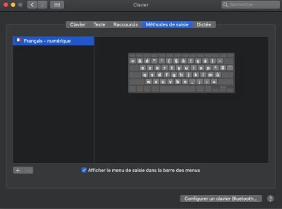

en PJ, et l'on peut voir aussi qu'en mettant clavier numérique j'ai en fin de compte un clavier restraint. Ce que je n'avais pas avant de le remettre à Zéro.
    55,7 KB · Affichages: 434

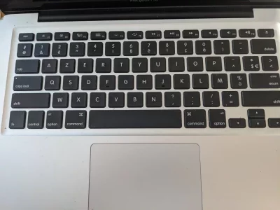

    109,9 KB · Affichages: 427

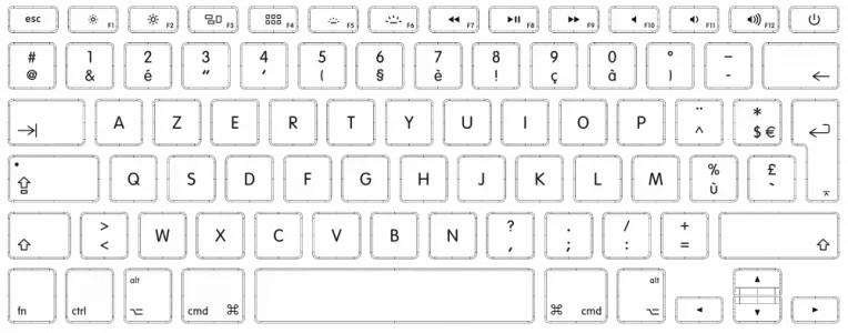

J'avais un doute qui se confirme avec ta photo, ce MBP est d'origine made in USA, car officiellement chez Apple un clavier Français est comme ceci...

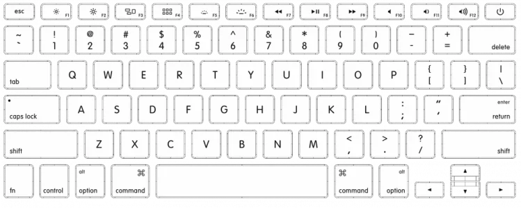

...avec une grosse touche Entée en forme de L inversé, de plus il n'y a aucune indication sur la touche de verrouillage des majuscules. Par contre, tu as ce type de clavier...
...avec une touche horizontale Entrée et une gravure sur la touche de verrouillage des majuscules.
Donc, ton MBP est d'origine made in USA et avec certitude il y a eu un changement des touches, ce qui fait que ton problème est tout à fait normal et la seule solution est d'utiliser un logiciel comme Ukelele ou tu vas ici... https://blog.touchedeclavier.com/remapper-clavier-macbook-pro-americain/ ...comme les touches ont déjà été changées, il ne te reste plus qu'à télécharger et installer le fichier de remappage qui remettra d'aplomb ton clavier made in USA.
