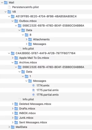

Si vous deviez récupérer vos archives mail à partir d'un ancien disque de démarrage (Sous High Sierra). Comment vous procéderiez ? On transfère tout le contenu de "Archive.mbox" depuis l'ancienne Bilbliothèque de Mail ?

Toutes les archives sont dans Archive.Mbox ? (J'utilise iMAP avec iCloud, il n'y a que les archives que j'avais créées localement qui me manquent)
Ce qui complique la tâche, c'est que c'est deux versions différentes de Mail
High Sierra -> Big Sur
Ça marchera quand même ?

Si c'est possible, il vaut mieux Exporter les boites mail, puis les Importer dans l'autre OS.
C'est une archive locale de boite aux lettres, ca marcherait quand même pour une exportation ? Quel est le risque en copiant collant Archive.Mbox ? Le nom du dossier semble parlant... Si quelqu'un l'avait déjà fait avant je serrais plus certain de mon coup...
Si tu ne veux pas prendre de risque, configure toi un compte Mail dans une 2e session. Tu verras bien comment se comporte Mail.

J'ai un gros doute.
J'ai eu plusieurs expérience positives avec cette méthode.
Mail va détecter qu'il s'agit de données d'une ancienne version de Mail migrées (même méthode qu'il utilise quand tu updates macOS au final) et procéder à la mise à jour de cette base de donnée pour être fonctionnelle sur la nouvelle version de mail. Mais complètement à prendre avec des pincettes effectivement !
On parle bien d'exporter une archive ?

OK je vais tente l'exportation, mais pour ça il faut que j'arrive à démarrer sous mon ancien disque...

Je vois qu’il y a dans le menu « Fichier » une rubrique « Importer des boîtes aux lettres ». J’espère retrouver mes dossiers et sous-dossiers… d'après mon clone !
Sinon, à quoi sert l’Assistant migration ? Est-il fiable ?
Note que je n'ai pas utilisé l'Assistant Migration. C'est parce que je me suis lancé dans un Clean Install, que je suis en permanence à la pêche aux vielles bibliothèques ! :)

C'est un vrai cauchemar pour démarrer sur mon ancien disque, parce qu'il est sous High Sierra... (pas accepté par le Mac Pro 2019).
Du coup, comme je peux pas les exporter proprement, je suis allé chercher les archives à la main -> dossiers archiveXXX.mbox
Dans mon système actuel (Sous Big Sur) dans MAIL, je fais "importer une boite aux lettres" avec des fichiers.mbox
Comme vous me l'aviez prédit (vu qu'on passe de la V5 à la V8 de MAIL) il me dit que c'est pas valide...
Il y aurait pas un moyen de les convertir ? Une application qui ferait ça ?
