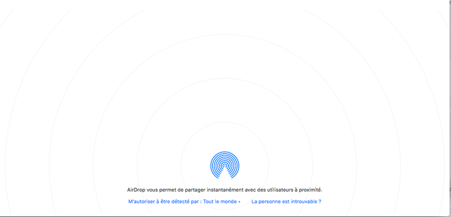

Airdrop semble ne pas fonctionner sur mon iMac. Je peux y accéder, il me demande d'activer le wifi (pour le web je suis en ethernet), mais rien ne se passe et mon iMac n'apparait pas sur mon iPhone. J'ai essayé avec le MBP de ma chérie, ça fonctionne mon iPhone le voit et réciproquement..
Mon iMac ne me propose pas de devenir détectable…
Sur l'iMac je n'ai toujours pas la possibilité de choisir par qui je suis détectable. Il y a des préférences planquées qqe part?

Et sur le Mac ?
Sur le Finder à AirDrop en bas ?
Je parle de ça :
[/url]
Moi aussi :)
Si pas de wifi j'ai "Activez le wifi", une fois le wifi activé j'ai ce que j'ai mis en capture d'écran. Il ne me propose pas les 2 options.

Si le Mac n'est pas de 2012 ou plus récent (Mac compatibles Hands off), il embarque une ancienne version d'Airdrop qui fonctionne mal avec les appareils plus récents.
OK ça doit être ça alors. Il lui faut le wifi, les récents utilisent bluetooth. Mon Mac est "mi 2010".
