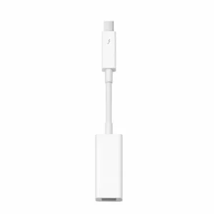

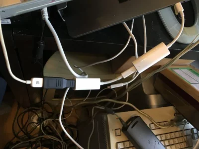

Suite à l'acquisition du dernier MacBook Air, équipé en Thunderbolt/USB4, je souhaite transférer des films MiniDV à partir d’un camescope JVC DVP7 équipé d’un connecteur de sortie à la norme IEEE1394-1395 (Firewire).
Pouvez-vous m’aider car je rame pour trouver une solution de connexion …

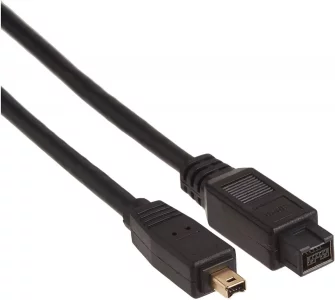

Il y a quelques années, je m’étais déjà attelé à ce transfert de MiniDV vers un autre Mac (MacBook Pro fin 2013) en utilisant un cable Firewire IEEE 1394b 4 broches/9 broches d’1m80 branché à un adaptateur Apple A1463 Firewire/Thunderbolt 1ère génération. Mais, après acquisition dans Imovie, les vidéos y apparaissaient saccadées en lecture et j’avais fini par abandonner.
Avec le nouvel ordinateur, j’aimerais retenter le transfert, d'autant qu'il s'agit de souvenirs importants. Si nécessaire, je dispose encore du câble Firewire et de l’ancien adaptateur mais ce dernier ne peut se brancher sur cette dernière génération de MacBook Air.
Merci d'avance pour votre aide et vos conseils
Alors pour brancher sur un Mac en Thunderbolt3 (en gros depuis 2017) il faudra en plus des 2 câbles, adaptateurs que tu as déjà.
Un autre adaptateur, l'adaptateur apple Thunderbolt3 vers Thunderbolt2.
Pour le branchement:
Mac > adaptateur Thunderbolt3 vers Thunderbolt2 > adaptateur Firewire/Thunderbolt > Câble Firewire > miniDV
Par contre pour le résultat dans iMovie je ne sais pas.

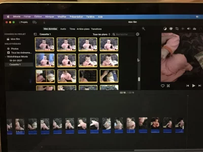

J'ai acheté l'adaptateur Apple Thunderbolt 3 vers 2 et viens de réaliser un essai sur le nouveau MacBook : lors de l'importation d'une séquence, iMovie 10.2 la scinde en plusieurs morceaux de durée variable (de 0,1 seconde à plusieurs secondes), ce qui occasionne des micro-coupures en lecture avant ou après export. Alors que pendant l'importation la séquence est fluide sur l'écran du caméscope ... Je vais tester avec l'évaluation de Final Cut Pro.

Des micro coupures également sous Final Cut Pro, pourtant le défilement est parfaitement fluide sur l'écran de capture du logiciel (cela exclurait un problème de connexion ?). Nota : la version en évaluation gratuite est la Trial 10.5.2 (il n'y a pas de mention X), gère t'elle le problème d'entrelacement évoqué plus haut (JLB21) ?
