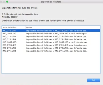

    je n'arrive pas a transférer la totalité des photos contenues dans un album sur un disque dur externe. Seules qq photos migrent mais pour les autres unmessage d'erreur apparaît disant " impossible d'ouvrir le fichier car il n'existe pas". or il est bien dans photo.

    Dans Photo, tu es sûr que le fichier d'origine est présent ? Et pas seulement la vignette qui illustre la photo ?

    Facile à vérifier : clic du droit sur la bibliothèque Photos. Double clic sur le dossier master pour ouvrir la fenêtre, dans loupe, rentrer au clavier IMG_2..
    Si les photos en questions n'apparaissent pas dans la liste, c'est que les fichiers a été supprimés…:(

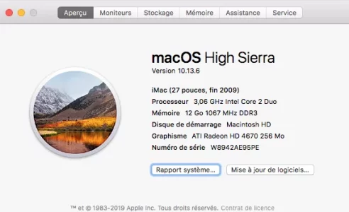

    Je suis surement pas doué (ca c'est sur) donc quand vous parlez de bibliotheque photos , c'est l'application??Car quand je fais clic droit dessus il ne se passe rien. Quand au fichier d'origine
    personnellement je n'ai touché a rien et c'est quand meme la moitie des photos que je ne peux transférer sur un DD. Il me semble que ce probleme est apparue deuis l'instalation de photoshop élément. Est il possible que lorsque je retouche des photos avevc ce logiciel cela entraine ce probleme??

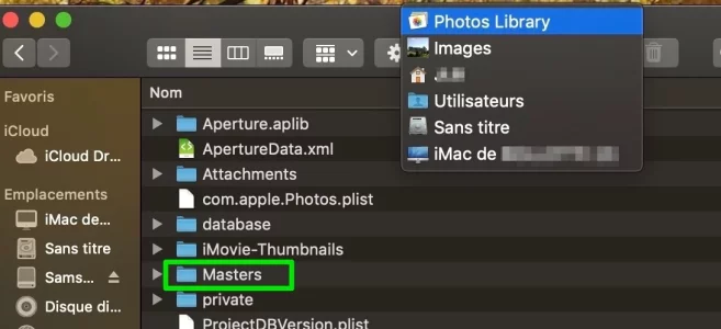

    Non, pas l'application…
    Regarde dans Maison/Images, il devrait y avoir un fichier appelé 'Photos Library'.
    Clic du droit dessus et choisis le menu déroulant qui s'affiche, Afficher le contenu du paquet. Va alors s'ouvrir une fenêtre où tu trouveras le dossier Masters (c'est là où sont stockées les photos que tu importes dans Photos).
    Au fait, lorsque dans ton post initial tu parles d'Album, peux-tu confirmer qu'il s'agit bien du logiciel Photos ?
  6. danypoune
    danypoune Membre confirmé
    Inscrit:
    10 Novembre 2009
    Messages:
    152
    J'aime reçus:
    Super j'ai trouvé. Il s'agit bien du logiciel photod de mac. Donc pour cet album, (mais je ne les ai pas tous inspecté) il s'gissait d'un voyage effectué a cheval sur novembre et décembre et dans le master il n'y a que celles de décembre.
