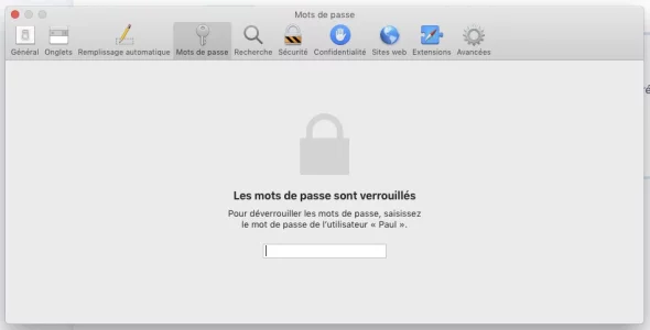

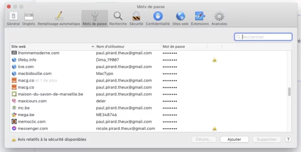

Dans Safari, si j'ouvre Préférences j'obtiens cette fenêtre :
Après avoir saisi mon mot de passe utilisateur, j'obtiens cette fenêtre :
Note : Les avis relatifs à la sécurité (triangles jaunes) concernent des mots de passe trop simples ou réutilisés.
Tout cela ne m'avance pas.

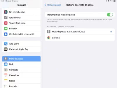

Pour moi c’est dans le système que l’on trouve le Trousseau. Tu ne précise pas ta version macOS, moi avec Ventura je trouve le chemin indiqué dans Réglages système … (tout comme sur iPadOS d’ailleurs, dont je joins la capture d’écran). Personnellement je n’utilise pas les mots de passe des navigateurs, même si Chrome semble pris en charge sur ma capture d’écran.

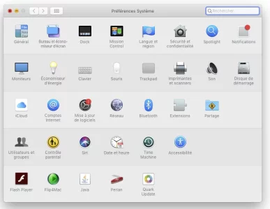

Voici la fenêtre des Préférences système.
Où peuvent se trouver les paramètres du Trousseau ?

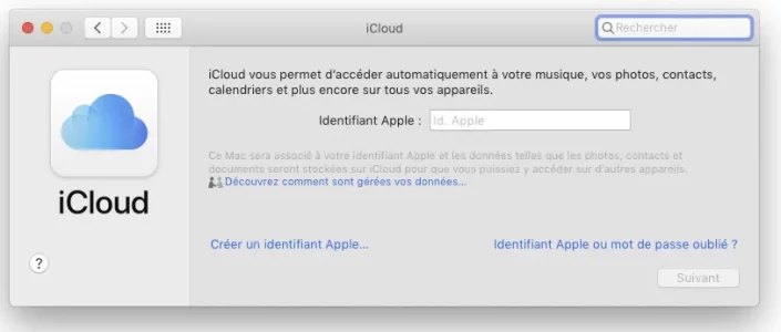

Si je fais une recherche sur "Trousseau" dans le champ de recherche, il indique exclusivement l'icône iCloud.Capture d’écran 2023-01-25 à 16.17.17.pngne iCloud.
Si j'ouvre cette dernière, voici ce que j'obtiens :
Je crois que je m'égare.
C’est vrai que dans la documentation en ligne, il est spécifié que c’est Safari qui fait directement les suggestions de mots de passe robustes mais qu’il les met dans le trousseau iCloud, du coup si tu n’utilises pas iCloud, je ne vois pas où trouver cette option de suggérer des mots de passe dans ta configuration.

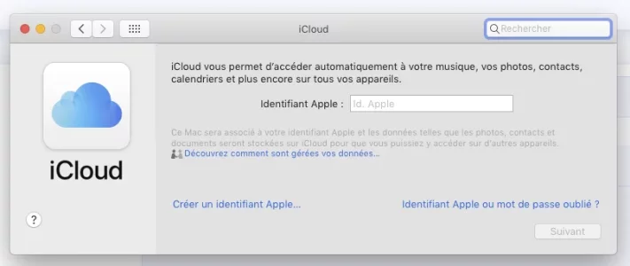

Si je fais une recherche sur "Trousseau" dans le champ de recherche, il indique exclusivement l'icône iCloud.Voir la pièce jointe 274909ne iCloud.

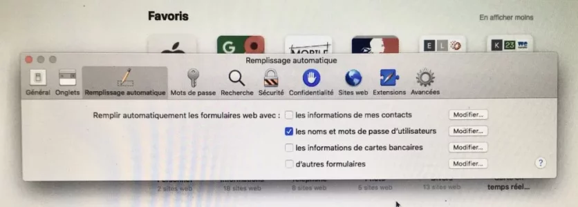

J’ai ressorti mon vieux MBP 17 sous High Sierra, et je retrouve bien dans Safari, au même endroit que toi, des mots de passe robustes créés via mon iPad Pro que j’utilisais principalement dernièrement.
En regardant de plus près, je vois que j’avais l’option Remplissage automatique des identifiants et mots de passe, comme figurant dans la capture ci-jointe. Est-ce également coché pour toi ?
    64,5 KB · Affichages: 20

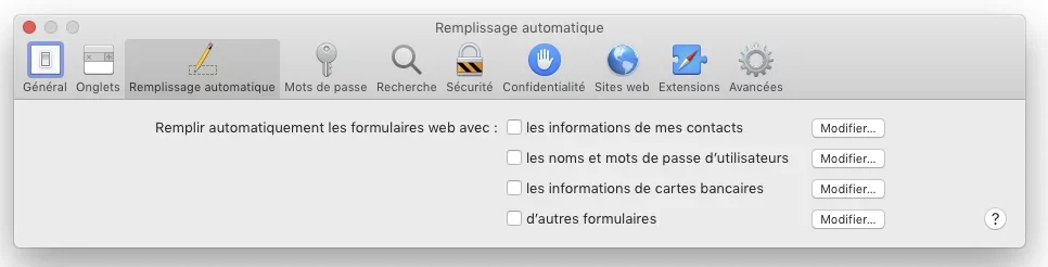

Dans les préférences Safari, sous l'onglet Remplissage automatique, j'ai ouvert la fenêtre ci-jointe.
Je me suis souvenu que j'étais gêné, lors d'une recherche de bénéficiaires dans un logiciel de PC banking, par le système qui proposait des corrections orthographiques sur les noms que j'entrais. J'avais décoché toutes les cases pour ne plus être perturbé. Je n'ai pas fait le rapprochement entre cette modification et le nouveau problème qui a surgi. C'était donc bien dans Safari qu'il fallait intervenir et non dans le Trousseau, ni dans le système. J'ai maintenant coché la troisième case et mon problème semble résolu.
Merci pour le tuyau !
