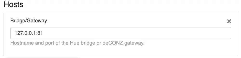

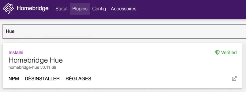

Reste maintenant à "lier" DeCONZ à Homebridge : dans la page plugin, installez le plugin Hue
Allez dans réglages pour le configurer

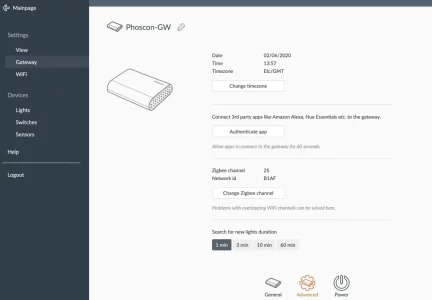

Sur DeCONZ, allez dans les réglages avancés de la GW
et cliquez sur Authenticate App

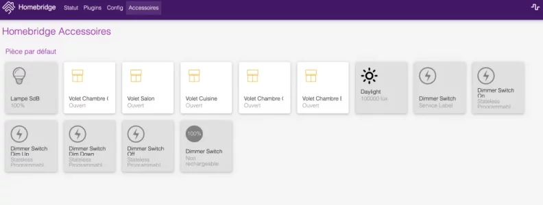

redémarrez Homebridge et si tout va bien, vous voyez votre ampoule et votre interrupteur dans homebridge et dans l'app Maison de votre iPhone
