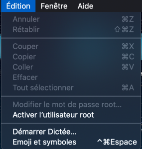

Coucou,
Je viens de vérifier et il semblerait qu'il ne soit pas activé.
Je ne comprend pas bien :/
    388,6 KB · Affichages: 123
quand j'active l'utilisateur root sous Mojave il apparait en tant que "Other" dans la fenêtre d'ouverture de session et disparait quand je le désactive. Il n'apparait pas dans "Utilisateurs et groupes".
sous Catalina qui est sur un Volume externe je ne suis pas allé voir.
Re,
J'ai tenté d'activer et désactivé l'utilisateur root, cela n'a rien changé :(
J'ai toujours le deuxièmes compte utilisateur "Autres" qui s'affiche à l'allumage de l'ordinateur !
Si jamais vous avez d'autres idées sur le problème, n'hésitez pas merci !
