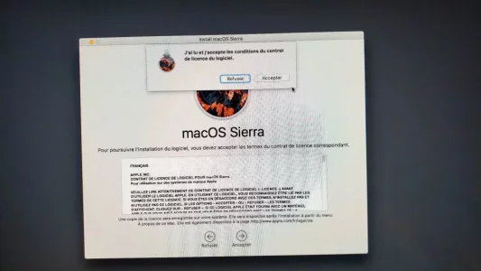

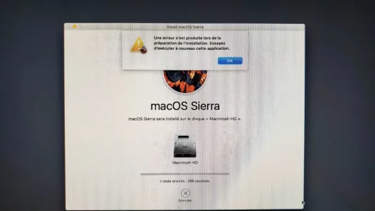

Lors de l'installation j'ai eu le message suivant :
"Une erreur s'est produite lors de la préparation de l'installation. Essayez d'exécuter à nouveau cette application"
J'ai donc essayé plusieurs choses après :
Recovery sous sierra en local : idem
réglage de la date (j'ai trouvé ça sur un forum) : idem
Formatage du disque dur puis recovery Sierra par internet : idem
toujours la même erreur au même moment.

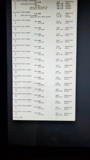

voici un photo de diskutil list

Tu redémarres bien en appuyant sur la lettre C lorsque le Cd d'installation de Sierra est dans le lecteur ?
J'ai l'impression que ton disque dur de 500 Go est mal effacé dans la mesure où la partition de récupération est toujours présente.
oui pour la lettre C pour le CD
Merci pour le soutint
Pour l 'effacer le disque il faudrait supprimer la partition de la récupération aussi Sly54
Oui. Mais tu ne peux pas effacer la partition de récupération en démarrant… sur la partition de récupération.
D'où l'importance de se faire une clef USB de boot avant toute autre action d'effacement.
