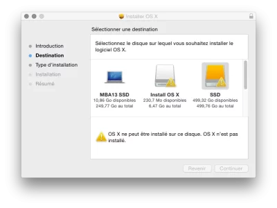

  • Lancement InstallMacOSX.pkg de El Capitan
  • Et re-damnd' : message "OSX ne peut pas être installé sur ce disque" mais sans détail.
Mais pourquoaaaaa tant de haineeuuuuuu :siffle:
  • Utilitaire disque --> Formatage en "Mac OSX étendu (journalisé")

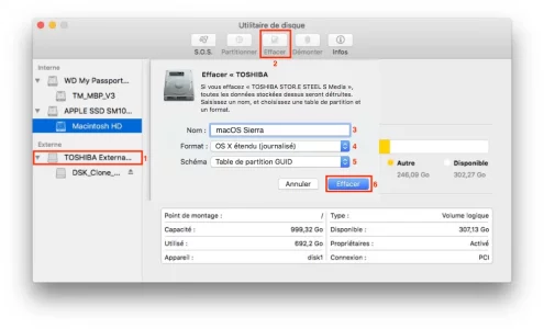

Tu as bien choisit "Schema GUID" lors du formatage ?

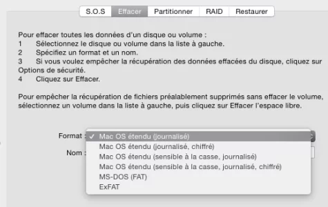

Je n'ai pas vu cette option dans Utilitaire disque, qd j'ai choisi "Effacer".
Infos du disque :
Infos du volume :
Là encore il y a un petit protocole immuable, il faut impérativement sélectionner la racine du disque dur interne ou externe. Tu devrais avoir ceci...
...donc en 1) il te faut sélectionner la racine du SSD et pas ce qui est en-dessous pour avoir accès l'option Table de partition GUID. Le reste n'est pas dur à comprendre. ;)
Ben j'ai pas ça même sur la racine du SSD : version Utilitaire disque très ancienne (Yosemite) ?
J'ai lancé l'installer et cette fois pas de souci pour sélectionner le SSD externe, c'était donc lié à InstallMacOSX.pkg qui ne devait pouvoir mettre l'installer proprement dit dans le dossier Applications du SSD, vu qu'il n'y a pas de système / utilisateurs dessus. Je ferai ça plus tard, car reboot et j'ai plein de trucs en cours sur le MBA.
