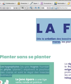

Bonjour, c'est la première fois qu'on me demande ça : vectoriser les polices dans un Pdf.
Je pense avoir la méthode (voir en bas), mais une fois appliquée, comment savoir si ça a marché ?
Avec l'outil sélection, je peux encore sélectionner le texte !!!
Bonjour
Dans ce cas c'est que ça n'a pas fonctionné.

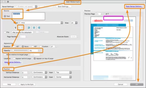

Donc l'idée c'est :
  • apliquer un Filigrane invisible sur toutes les pages, un texte blanc avec une opacité à 1% (parce-que contrairement à l'arrière-plan le filigrane gère directement la transparence),

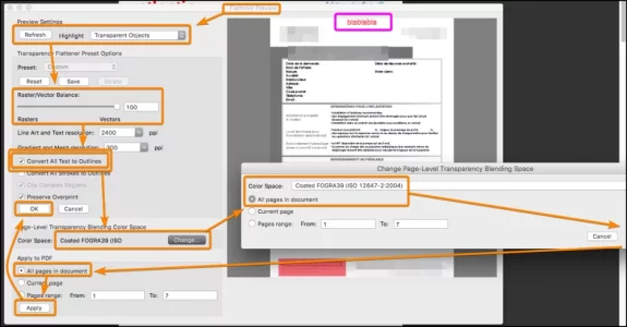

  • ensuite aplatir les transparences sur toutes les pages avec l'outil dédié (menu Avancé : Impression : Aperçu de l'aplatissement), mais il y a des réglages à ne pas rater et certains doivent se faire dans l'ordre (dans Acrobat 9 il faut cliquer sur "Rafraichir" en haut à gauche à chaque fois qu'on modifie un réglage).
L'option "Vectoriser tous les textes" est évidemment la plus importante.
Tuto en images, c'est en anglais mais les emplacements sont identiques en français :
1.
2.
Réactions: Toum'aï
