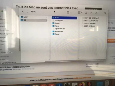

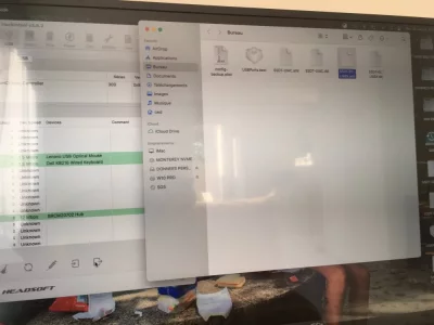

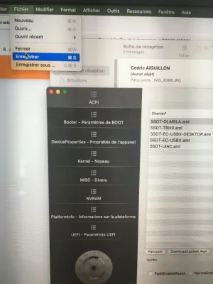

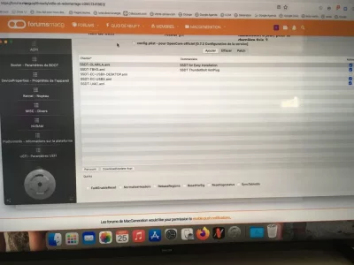

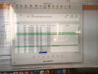

bonjour ,j'avait le meme soucis , je l'ai resolut avec le programme HACKINTOOL
DANS HACKINTOOL , aller dans l'onglet : usb ,choisir le port usb ou est connecter la carte bleutooth , elle doit etre en vert . a l'aide des petites fleches dans la colonne connecteur , chager le type de port en : INTERNAL. ensuite cliquer sur le petit icone en bas "export", il creé des fichiers sur le bureau. Mettre les fichiers : .AML dans EFI/OC/ACPI, puis ouvrir le fichier config.plist avec OPENCORE CONFIGURATOR ,ajouter les fichier avec l'extension .AML dans ACPI d'opencore configurator , ne pas oublier d'enregistrer et redemarrer. BON COURAGE
Voir la pièce jointe 236329 Voir la pièce jointe 236331 Voir la pièce jointe 236333 Voir la pièce jointe 236335 Voir la pièce jointe 236337
