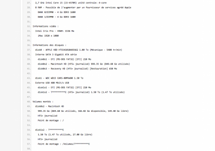

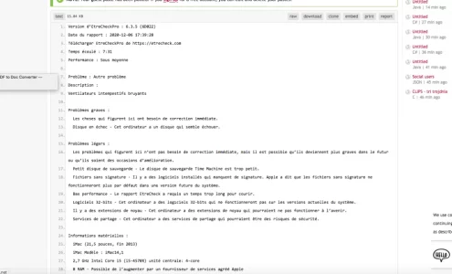

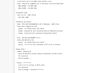

Salut,
...peut-être qu'un rapport Etrecheck nous en dira plus ?
j'ai fait un tuto Etrecheck ici
peyret
Vétéran
22 Octobre 2001
5 523
2 163
71
43110
www.editionsduroure.com
[Pas engagé] com.avast.secureline.update-agent.plist (AVAST Software a.s. - installé 2017-03-20)
[Pas engagé] com.avast.secureline.userinit.plist (? 8ccdce62 - installé 2017-03-20)
Bien posté :up:
...à supprimer, mais pourtant installé en 2017... donc pas tout à fait le coupable....
(un anti-virus sur mac ne sers à rien.... — si, à ralentir le mac..)
Bon, je ne vois pas d'autres choses .... peut-être
2020-11-10 Adobe Flash Player (32.0.0.453)
mais je ne pense pas, que ce soit la cause de la "ventilation"
à supprimer... car il ne sera plus MAJ à la fin de l'année, je crois......
Je laisse aux membres du forum la suite......

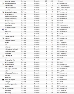

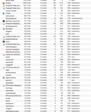

Quand ta machine ventile fort, poste des copies d'écran du Moniteur d'activité / onglet Processeur (Toutes les opérations - classement des process par % décroissant) et onglet Mémoire.
Par ailleurs, tu gagnerais énormément en confort d'utilisation à mettre un SSD, même externe, à ton Mac (vu qu'actuellement tu as un disk0 - APPLE HDD HTS541010A9E662 1.00 To (Mécanique - 5400 tr/min) )

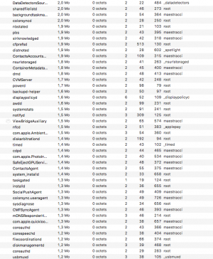

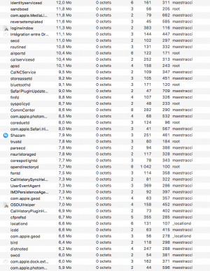

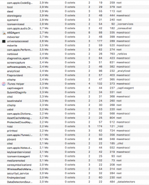

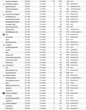

Merci Sly 5', j’étudie l'ajout d'un SSD. Quelle capacité?

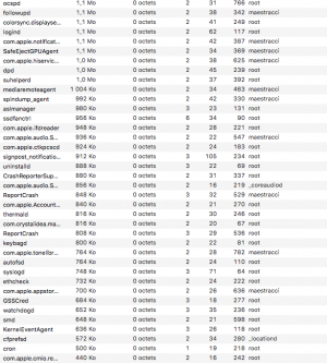

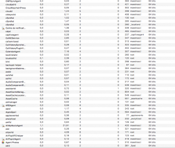

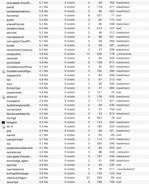

Voilà ce que j'ai pu faire comme captures d'écran:
    168,3 KB · Affichages: 25
    198,7 KB · Affichages: 20
    194,2 KB · Affichages: 18
    204,5 KB · Affichages: 17
    196,3 KB · Affichages: 17
    200,5 KB · Affichages: 16
    219,2 KB · Affichages: 17
    215,2 KB · Affichages: 17
    231,4 KB · Affichages: 17
    3,2 KB · Affichages: 24

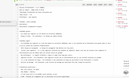

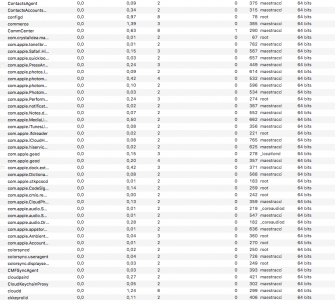

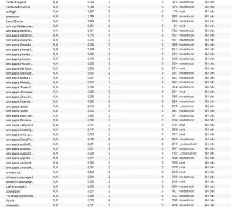

Fais voir uniquement la 1e page, là ou les process et la consommation de RAM sont les plus élevés.
Salut, avec un peu de retard voilà un autre rapport Merci
Pourquoi le rapport fait état d'une sauvegarde time machine, trop petite alors que le disque externe fait 1,5 To
Je ne suis pas trop calé en informatique, mais j'essaie de faire pour le mieux. Bonne soirée
    271,9 KB · Affichages: 14
    329,6 KB · Affichages: 15
