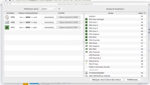

J’utilise Macs Fan Control pour voir ces valeurs. (Ce log. sur les valeurs automatiques: valeurs réglées par l’iMac)
Si je met la vitesse de rotation des 2 ventilateurs des CPU et HDD à une vitesse plus élevée grâce à Macs Fan Control la température reste identique.
Par contre dés que j’augmente la vitesse de rotation du ODD(Superdrive) la température ce met enfin à descendre.

Le problème est différent pour la carte graphique, il faudrait que tu fasses une copie écran de Macs Fan Control, mais je n'ai pas le sentiment que ce soit la carte graphique le problème.

Il y à aussi HDD Fan Control. Un des deux permet même à l’iMac de reprendre la main si la vitesse d’un ventilateur n’a pas été programmé assez rapide. Il permettrait de préserver ma carte graphique qui, parait-il, faisait partie d’une série assez fragile. On voit sur la capture d’écran que le GPU chauffe déjà pas mal et que les ventilateurs restent au ralenti.
(Et encore, le temps que je fasse la capture d’écran le température à baissé de 5°)

Moi j'ai changé le HD avec un SSD , mais j'ai laisse aussi à l’intérieur l'ancien HD. Évidemment pas de sonde, donc plutôt que tout re-ouvrir et installer la sonde ( d'abord il faut la connecter all''HD ancien je suppose pas à l'SSD?, dans la vidéo de démo on ne contemple pas ce cas!) j'ai installe Mac Fan Control et réglés comme dans la pièce jointe ici ...est il correcte ou il y a des risques
