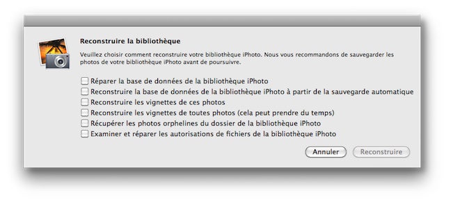

Essaie de les récupérer "à la source" pour voir :
- Sélectionner sous Finder la bibliothèque,
- Fichier ; Aperçu du contenu du paquet : une fenêtre Finder s'ouvre,
- Dossier Masters
Les originaux sont dedans directement et/ou dans des dossiers.
Les copier ailleurs (Ne pas déplacer…)
Et si les originaux sont bien toujours en place (dans le sous-dossier Master et dans le sous-dossier Modified pour les versions retouchées), alors il faudra essayer d'ouvrir iPhoto en maintenant les touches cmd-alt appuyées pour avoir cette fenêtre
et cocher toutes les cases pour reconstruire la base de données d'iPhoto et faire en sorte qu'il afficheà nouveau les photos et non pas seulement leur vignette
Yes, merci bcp pour l'astuce de la réparation, ça a marche nickel, et effectivement.... il n'avait que les vignettes d'afficher... mais pourquoi ???.... en fait ça dois être depuis le formatage... un petit soucis ... bref pas grave c'est bon... je suis rassure, car iphoto est vraiment convivial..ça m'aurais embête que la solution soit... "Iphoto est nul". Il suffisait d'un vieux de la vieille sous mac 81... tout de meme.
