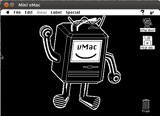

Es-tu sûr de la date du logiciel ? dans ce cas, c'est sur que c'est du code 68k et donc il n'est même pas nécessaire d'avoir MacOSX, mais plutot une version de MacOS 7 ou 8.6 max. Au dessus ça ne serait même pas nécessaire. Lourd pour rien.
Tu pourrais essayer VMac
