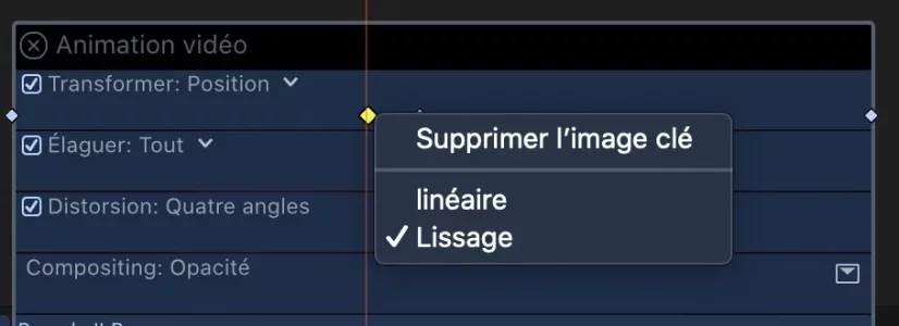

Si tes images ralentissent en fin de déplacement, c'est en principe parce que tes points clé sont en mode lissage et non pas linéaire.
Dans l'éditeur d'animation vidéo, clique du droit sur chacun de tes points clé et choisis linéaire :
Tu es un génie. Merci infiniment. Je n'avais changé le mode linéaire que sur 1 point clé. Grace à ta capture, j'ai pu changer facilement les 2 autres points clés que j'avais.
Encore merci.
