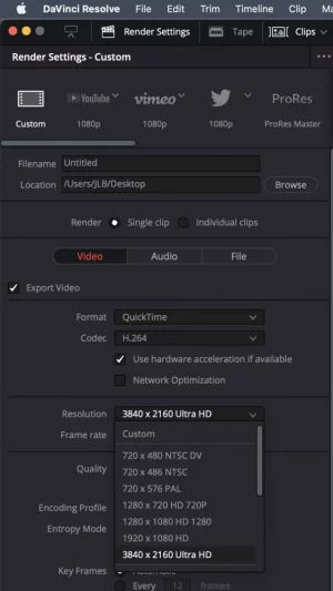

Je possède DVR sur ma machine, je viens de vérifier, non il n'y a pas de limitation à l'UHD ni de codec. En sortie mp4 par exemple, H.264 et H.265 sont permis.
En revanche on ne peut pas aller au delà de l'UHD en définition.

Ben oui, tu en as la preuve en capture d'écran… J'ai toujours la dernière version gratuite de DVR sur ma machine, pour voir (car il évolue très bien), mais j'effectue mes montages avec FCP X.

Pour le 4K, la version gratuite ne permet pas le vrai 4k (4096 x 2160), mais l'UHD (3840 x 2160) comme je te l'ai montré et comme je l'ai vérifié avec une vraie exportation.
Si tu veux faire du vrai 4k, il faut acheter Davinci Resolve Studio (il y a un pack en promotion actuellement).
