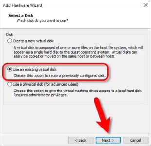

j'ai donc réussi à installer VMWare player et MOJAVE sur un portable LG gram 17" 2 x 1To avec 40 Go de RAM 17Z90N Core i7-1065G7
c'est un peu lent mais si j'arrivais à l’accélérer ce serait jouable
sur l'installation, je vois en option de disque sur le panneau de configuration de VMWare Player "use a physical disk (for advanced user) … direct access to a local hard disk"
si on arrivait à configurer VMWare player pour faire démarrer MOJAVE sur un SSD externe USB C ou Thunderbolt 3 ou sur le SSD interne NVMe dans le deuxième slot, théoriquement ce serait + rapide qu'un fichier image disque vmdk ?
qui saurait le confirmer et m'aider à le faire ?
Sinon il paraît qu'il existe des paramètres à changer car tous les cœurs ne sont pas actifs (si j'ai bien compris), en lisant des topics sur le net : qu'en est-il ? comment le savoir ?
merci d'avance de m'éclairer !
Tu oublies cette possibilité depuis un PC.
Oui, mais si tu as un processeur 2 coeurs tu ne pourras pas activer l'option 4 coeurs, de même que tu ne peux pas utiliser plus de la moitié de la mémoire d'un PC et tout cela sera et ne restera que de l'émulation.
Ok mais pour comprendre et ma culture personnelle, à quoi sert cette option de "physical disk" ?
Pour les cœurs, oui j'avais vu qu'il fallait mettre au maximum la moitié des cœurs et de la RAM
Mais c'était un article d'un spécialiste (?) qui disait que on voulait 2 cœurs par exemple mais que le "player' n'enregistrait pas ce nombre mais un autre et qu'il fallait revoir le fichier des paramétrages
et je n'arrive pas à remettre la main dessus
A utiliser un disque dur ou une partition avec une machine virtuelle active. Attention, cela ne permet en aucun cas de faire une installation d'une quelconque version de macOS ou Windows !
