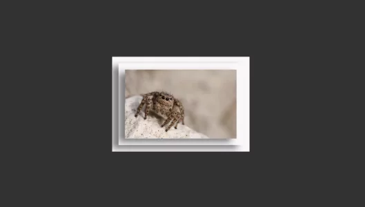

Les images en haute résolution (7200 x 5400) sont vues en plein écran, mais les images en basse reolsution (1800 x 1200) sont vues en petit format. L'écran ou le logiciel fait varier le format en fonction de la résolution.

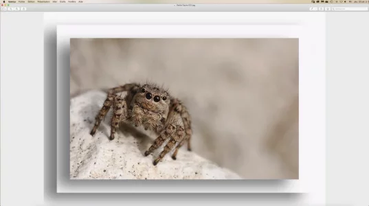

Si par contre je veux voir une image en cliquant sur la barre d'espace, elle sera vue en plein écran.

Via Bridge: (resolution image 1800 x 1400)
En faisant un clic sur la barre d'espace

Dans le premier cas, un pixel de l'image occupe un pixel de l'écran. Du coup, comme ton écran est plus grand que la taille de l'image, elle n'occupe pas toute la surface.
Dans le second cas (barre d'espace), plusieurs pixels de l'écran sont utilisés pour afficher un pixel de l'image.

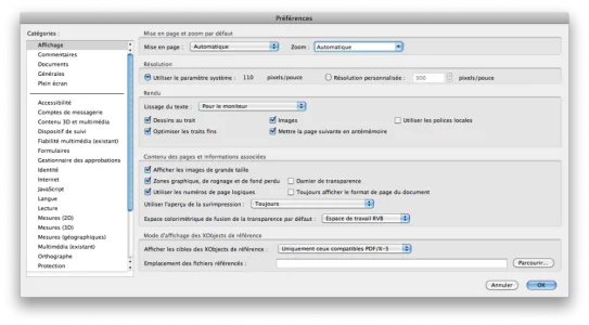

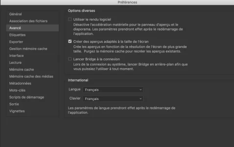

Preferences d'affichage dans Bridge ?
La seule que je vois c'est cela, et cela ne change rien que coche ou pas cette case.

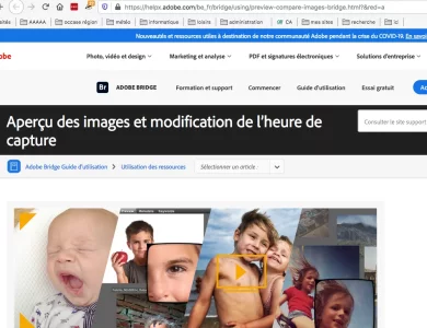

C'est ce que j'aurais imaginé (je n'ai pas Bridge pour explorer) mais l'aide n'est pas très explicite :
https://helpx.adobe.com/be_fr/bridge/using/preview-compare-images-bridge.html
Quand tu dis que « ça ne change rien » de cocher la case, tu as bien vidé les caches comme demandé ?
(Je ne sais pas si ce sont des caches Adobe ou les caches système – qu'on efface en démarrant avec la touche Maj. enfoncée.)
Je n'arrive pas a ouvrir ton lien ?
plutôt que de cliquer sur le lien , sélectionne-le , copie- le et colle-le dans la barre de ton navigateur
il doit y avoir un bug sur le forum concernant les liens qui s'affichent comme ça :
[https]://clk.tradedoubler.com/click?p(264315)a(2875749)g(22913600)url(https%3A%2F%2Fhelpx.adobe.com%2Fbe_fr%2Fbridge%2Fusing%2Fpreview-compare-images-bridge.html%3F))

Avec Firefox, ça fonctionne bien mais comme le dit Vinzzz25, les forums ajoutent une redirection par clk.tradedoubler.com. :sorry:
Suis sous firefox 78 , et pourtant je suis redirigé vers clk.tradedoubler.com.
(uBlock origin et Ghostery désactivés)

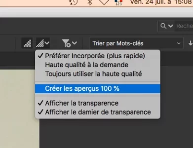

J'ai réussi a ouvrir le lien mais cela ne répond pas en tout cas a ma question. Les images de faible resolution sont affichées suivant leur resolution et ne sont donc pas affichées en plein écran.
En passant, pour être précis dans les termes, là où tu parles de résolution il vaudrait mieux dire définition :
La définition d'une image ou d'un écran = le nombre de pixels reproductibles.
Tandis que la résolution est le nombre de pixels par unité de longueur (x pixels par pouce p.ex.)
Le comportement de Bridge est d'afficher toutes les images à la même résolution, et donc les images avec moins de pixels sont affichées plus petites. (Ça permet instantanément de voir combien de pixels composent l'image.)
Le comportement de l'aperçu d'OSX (barre d'espace) est de diminuer la résolution des petites images afin de les afficher aussi grandes que possible.
Si ce comportement ne te convient pas, je pense qu'il vaudrait mieux changer de visualiseur d'images, puisque apparemment on ne peut pas modifier la résolution d'affichage dans Bridge (contrairement p. ex. à Adobe Reader).
Merci pour ta réponse tres détaillée, je comprends mieux maintenant.
